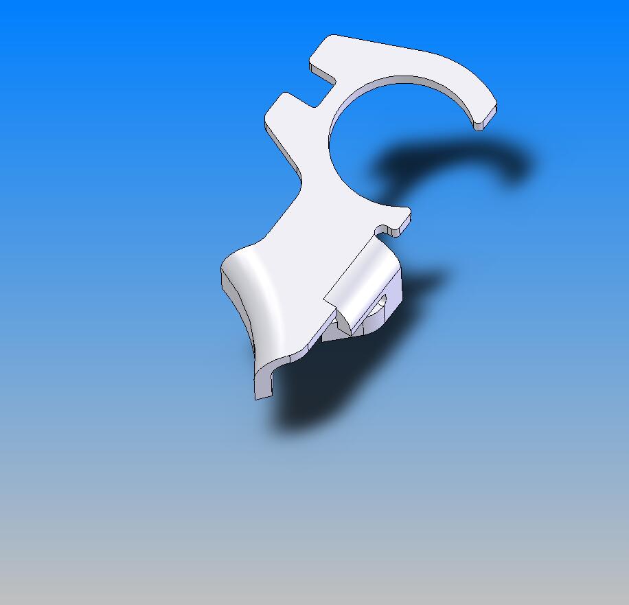

Hallo Soliduser78
Ausgehend vom abgewickelten Teil und dann mit skizzierten Biegungen arbeiten geht nicht (wie du ja selber bemerkt hast). Aber mit einem KanteLasche Feature würde dies funktionieren. (ab SolidWorks 2007 werden Kreisbogenkanten beim KanteLasche-Feature unterstützt). Siehe angehängtes Bild und ein Beispielpart dazu.
Gruss Urs

hier noch das Bild.
Urs

Hat super funktioniert Vielen Dank für die schnelle und kompetente Hilfe.
MfG Frank
