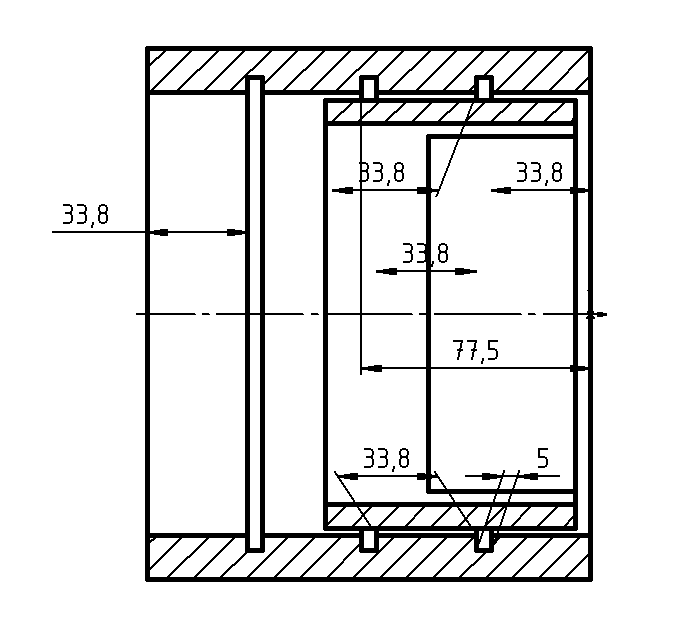

wenn ich eine Baugruppe schneide, werden einige umlaufende Kanten in der Mitte durch andere Teile verdeckt.
versuche ich eine der umlaufenden Kanten zu bemaßen und ziehe das Maß in die Mitte, so bekomme ich keine Maßhilfslinie angezeigt. Ziehe ich das Maß nach aussen, so erscheinen Maßhilfslinien. SWXSolidWorks "denkt" wohl, in der Mitte sei ja schon eine Linie.
Greife ich zum Bemaßen eine parallel zur Achse liegende Linie, so erhalte ich auch in der Mitte meine Maßhilfslinien....
mach ich da einen Denkfehler und muss dringend zur Erholung ins Wochenende?

Original erstellt von Christian_W:
SWX "denkt" wohl, in der Mitte sei ja schon eine Linie...
Da ist ja auch eine, allerdings eine verdeckte. Zum Bemassen hat er die verdeckte vertikale Kante der Nut gefangen (ist eine Option). Um die Kante einzublenden, entweder
  • die komplette Ansicht auf "verdeckte Kanten einblenden" einstellen oder
  • rechte Maustaste auf das Teil und nur die verdeckten Kanten dieses Teils einblenden oder
  • im FeatureManager der Zeichenansicht, mit RechterMaustaste die Nut anwählen und dort die verdeckten Kanten der Nut einblenden

sorry, aber ich seh das etwas anders:
auf der Zeichnung ist keine Linie, auch keine verdeckte. wenn ich die haben wollte, würd ich sie einblenden, wie von dir beschrieben ...
SWXSolidWorks fängt auch nicht die verdeckte Kante (BTWBy the way (So nebenbei bemerkt) - egal was ich da als option setze). SWXSolidWorks fängt die gesamte Kante der Nut, die zum Teil verdeckt ist, auch wenn ich den sichtbaren Teil selektiere.
Ich kann den sichtbaren Teil der Kante nicht einzeln selektieren.
Bin ich der einzige, der das probiert?
Was funktioniert ist folgendes:
Einen Punkt auf den Schnittpunkt der Kante mit der verdeckenden Kante setzen, dieser lässt sich dann fangen zur Bemaßung.
Aber vielen Dank für die übersichtliche Aufzählung der Optionen zu verdeckten Kanten
