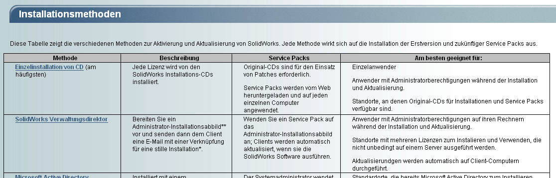

Hallo SW-Community,
ich habe mal eine Frage an die SW- Admins.
Ich möchte mir das Updaten der SW Arbeitsplätze mit neuen SP erleichtern.
Jetzt ist es so, dass auf jedem AP manuell ein neues SP installiert wird. Dies ist sehr Zeitaufwändig, da jedes mal 3 CDs eingelegt werden müssen. Und es ist nicht sichergestellt, dass jeder das aktuellste SP hat.
Gibt es da eine Möglichkeit, dies zu vereinfachen?? Vielleicht mit einem Administratorabbild? (Was ist das eigentlich genau )

In Kürze:
Bei der Erstellung eines AdminImages werden die CD´s auf Platte kopiert. Von diesem Image wird dann installiert. CD´s oder DVD sind dann nicht mehr notwendig. Über´s Netzwerk kann man so auch die einzelnen Arbeitsplätze installieren und aktualisieren.
Kommt ein neues Servicepack wird damit zunext das AdminImage aktualisiert, anschließend davon wiederum die einzelnen Arbeitsplätze.

Ergänzung zur Erläuterung von Johannes.
Im Adminleitbild werden die Eingaben, welche bei einer Installation ab
CD/DVD getätigt werden, mitabgespeichert und werden entsprechend automatisch
gesetzt.

Ich möchte hierzu noch erwähnen, dass man diese Installationstechnik auf fast alle Programme anwenden kann, die mit dem MSI-Installer von Microsoft arbeiten. So wird bei uns z.B. mit SolidWorks auch gleich der Treiber für die SpaceMouse mit installiert. Hab mir für diesen Zweck die HTML-Seite entsprechend erweitert.
Interessant in diesem Zusammenhang ist auch die Webseite <http://www.windows-unattended.de>
Bei Druckern mache ich es inzwischen ähnlich. Habe ich einmal ein Abbild angelegt, kann ich dieses mit nur einem Klick auf jeden Rechner starten und bin so sicher, dass die Drucker und Treiber auf jedem Rechner gleich sind.

HI SWorker,
schau mal auf die Installations-CDV (bzw. CDs), dort gibts im Verzeichnis i386\setup\i386\german das Dokument "install_guide.htm" (und in vielen anderen Verzeichnissen auch).
Dort ist die Installation vom Administrator-Abbild beschrieben, hier "SolidWorks-Verwaltungsdirektor" genannt..(was für ein Deutsch!)
Damit sollte es eigentlich klappen, ich habe bisher nur gute Erfahrungen damit gemacht.

Vielen dank für die Antworten.
Nur nochmal zum Verständnis:
Wenn ich ein Admin- Image im Netzwerk erzeuge und dann die AP darüber installiere (lokale Installation) muss ich immer nur das Admin- Image mit neuen SP aktualisieren?! Dann werden die AP automatisch mit aktualisiert oder muss ich dann trotzdem noch an jedem AP manuell updaten- nur halt ohne CD wechsel?
Können dann trotzdem alle Benutzer ihre individuellen SW-Einstellungen vornehmen?

Original erstellt von Solid Worker:
...nur das Admin- Image mit neuen SP aktualisieren?...
Ja.
...an jedem AP manuell updaten- nur halt ohne CD wechsel?...
Ja. Man könnte dem User auch 'ne email schicken mit dem Link zu einer Batch-Datei...
...individuellen SW-Einstellungen vornehmen?
Ja, geht auch.

HGallo Leute. Bin gerade dabei die Installation einen Administratorabbildes durchzuführen mit der original SP0 DVD erst mal. Service Packs kommen anschliessend drzu.
Zuvor fragt mich der SolidWorks Verwaltungsdirektor bei den Registrierungsdateioptionen ob ich die Registrierungsdatei anhänen möchte. Ich wähle den Punkt 'Keine Registrierungsdatei verwenden' und auf weiter und SolidWorks möchte jetzt bei meiner bereits bestehenden SolidWorks Installation (mit SP03) veränderungen durchführen. Das kommt bei jedem Punkt.
Ich möchte aber bei meiner bestehenden Installation nichts verändern bzw. ist mir unklar was SolidWorks an der bestehenden Installation reparieren entfernen soll. So kann ich den Assistenten nur abbrechen und SolidWorks kommt mit einer Fehlermeldung.
Was mache ich falsch? Hat jemand eine Tip wie ich nur das Administratorabbild installieren kann ohne an der bestehenden Installation etwas verändern zu müssen?

OK OK Leute Falscher Alarm.
SolidWorks simuliert nur eine Installation bei Erstellung des Administratorabbildes.
Habe das Abbild jetzt auch mit einem SP aufgemotzt.
Was mich noch stört: Obwohl ich SolidWorks Office Premium installieren will wird nur SolidWorks incl. Toolbox,Photoworks installiert nicht aber CosmosWorks das ja eigentlich im Paket mit dabei ist genauso wie der SolidWorks Explorer. Weiters: Nach Update der Adminabbildes auf SP03 passen die (beim Administratosabbild) angegebenen Pfade für die Installation nicht mehr (sind wieder auf defaultwert) und müssen nochmals händich korrigiert werden.
Wieso wird der SolidWorks Explorer nicht mitinstalliert?
Wieso muß jede weitere Anwendung erstrecht wieder händisch geupdatet werden (siehe Cosmos)?
So ein Administratorabbild ist zwar eine nette Idee aber gleichzeitig auch ein kompletter Scheisz weil im Prinzip nix wirklich funkt und die Übersicht fehlt!
