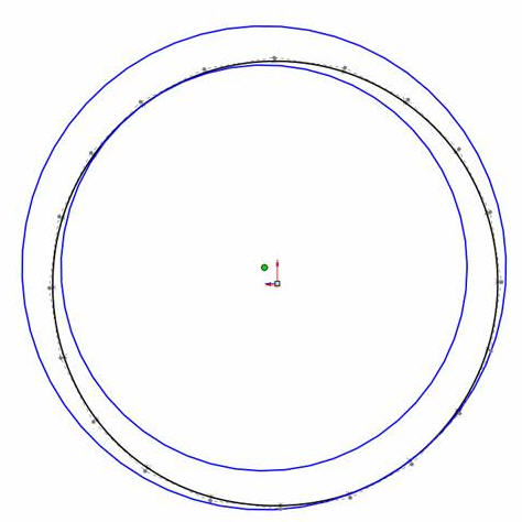

Hallo Zusammen,
ich habe einen Spline und möchte dort einen maximalen Inkreis und einen minimalen Umkreis, die zueinander konzentrisch sind, erzeugen.
Wie kann ich dies erstellen? Tangential-Beziehungen alleine reichen nicht aus.
Gruß Bernd

Beide Kreise in der Skizze markieren und links auf konzentrisch stellen.

Hallo CadCamBWO,
das habe ich natürlich schon gemacht. Danke. Ich kann jedoch nur eine Tangential-Beziehung je Kreis erstellen. Dann habe ich das vorherige Bild. Eine weitere Tangential-Beziehung ist nicht möglich, damit ich mit den Kreisen den Spline enger einschränke.
Gruß Bernd

Hallo Bernd,
möglicherweise kannst du noch einen Splinepunkt direkt mit deckungsgleich verwenden.
Alternativ kanst du dich über die Kreisdurchmesserbemaßung annähern. Ich löse das beim Umkreis von Strangpressprofilen so, daß ich eine oder zwei Beziehungen setzte, dann den Kreisdurchmesser solange verkleinere bis die Skizze nicht mehr lösbar ist. Aber es ist eine Iteration.

Original erstellt von Jonischkeit:
Ein Spline kann eine x-beliebige Form annehmen. Es wird zwar, wenn es änlich aussieht
wie im geposteten Bild, immer eine Lösung geben, ev. mehrere mit gleich grossen Kreisen,
doch wird man mit Beziehungen wohl kaum eine exakte Lösung finden.
Beispiel.
Gegeben:
Viereck, also eine Geometrie mit vier geraden Linien, welche sich nicht schneiden.
Eckwinkel und Längen beliebig.
Aufgabe:
Erstellen des In- und Umkreises
Eigentlich ganz einfach.
Inkreis:
Kreis erstellen, 3 mal Tangenzielle Beziehung zu je einer Linie, Ende.
Umkreis:
Kreis erstellen, 3 mal Deckungskleich Kreis zu Eckpunkt, Ende.
Der Mensch kann dies intuitiv richig erstellen. Ändert sich jetzt aber das Viereck,
werden die Kreise ihre Definition behalten. Es ist aber dann möglich, dass er Umkreis
das Viereck schneidet, und dass der Inkreis nicht mehr der maximale ist, oder das
Viereck schneidet.
BTW: Bin mir nicht sicher, ob es für ein allgemeines Viereck überhaupt In- und Umkreis
gibt, die Beschreibung oben zieht darauf.
Somit kann man mit Beziehungen wohl kaum einen Inkreis oder einen Umkreis um einen
Spline erzeugen, welcher zuverlässig passt.
Handarbeit wie von Michael erläutert ist angesagt, oder ein Programm welches dies
erledigt.
Mike

Hallo Bernd,
wenn Du den Spline in bestimmten Kreissegmenten an die Kreise anbinden willst, würde ich auch mit Kreisbögen arbeiten. Den jetzt vorhandenen Spline also durch zwei Kreisbögen und zwei Splines ersetzen.
Anschließend kannst Du auch noch die vier Elemente wieder zu einem Spline machen, mit Spline anpassen...

Hallo Zusammen,
danke für die Infos. Wir werden die beiden Kreise von Hand versuchen so genau wie möglich einzupassen.
Gruß Bernd
