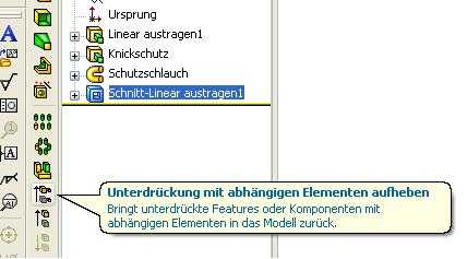

Im Menü Bearbeiten gibts den Punkt "Unterdrückung mit abhängigen Elementen aufheben", und schwups sind alle Kinder wieder da. Nicht nur zum Weltkindertag :-)
Gruß, Robert

Nicht, dass ich euch ärgern will, aber diese Funktion gibt es in SWXSolidWorks mindestens seit Version 2001, denke ich. Wie man es über die Menüs findet, weiß ich auch nicht, aber ich hab seit eh und jeh einen Button dafür in meiner Featuresymbolleiste.

.... Wie man es über die Menüs findet, weiß ich auch nicht, aber ich hab seit eh und jeh einen Button dafür in meiner Featuresymbolleiste.
Piet
RMT in der Befehlsleiste / Anpassen / Befehle / Features

Noch was. Es sieht so aus, als lassen sich übers Menü auch die Konfigurationen steuern, wärend man mit dem Button nur die aktuelle Konfiguration beeinflusst.
Ich brauchs sehr selten, da ich nicht so der Unterdrücker bin, auch wenn mir die armen unterdrückten Kinder so leid tun :-D
