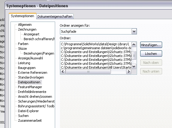

Hm, nur so ne Idee:
wenn du ein Toolboxteil auf eine bestimmte Länge gebracht hast, würde ich es unter einem neuen Namen abspeichern.
SWXSolidWorks hält jedes Teil (Datei) nur einmal im Speicher. Wenn dieses Teil mit einer anderen Länge schon offen ist, oder gerade offen war, wirst du es wieder in dieser Länge bekommen und nicht mit der, mit der du es (in einem anderen Verzeichnis?) abgespeichert hast. Gegebenenfalls auch die Suchreihenfolge in SWXSolidWorks ändern (siehe Bild)
Grüße Günter
