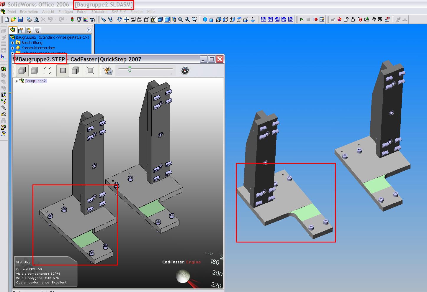

Kleiner Hinweiss zu STEP Datenaustausch. Im Bild zu sehen ist eine Baugruppe in Solidworks aus der ich ein Step file geschrieben habe und im Viewer zur Ansicht geöffnet habe. Wie man sieht ist im Step file etwas gravierend anders als in der SWXSolidWorks Baugruppe  . Am Viewer liegts nicht, so kommts importiert in Solidworks auch rüber aus dem Step file.
Problem: die L-förmige "Fussplatte" der beiden Winkel ist das gleiche Bauteil mit natürlich gleichem Dateinamen, die Platte ist beidseitig verwendbar. Was jedoch für das Stepformat wegen der gedrehten Orientierung im Raum mit gleichem Dateinamen ein Problem darstellt. Haben beide Fussplatten unterschiedliche Namen, gibts kein Problem. auch wenn die Orientierung gleich ist und das Bauteile lediglich in X oder Y Richtung verschoben ist, kein Problem. Nur verdreht geht nicht

Hi brainseks,
also dem Bild von SW nach sind es nicht 2 gleiche Fußplatten sondern 1 + 1 gespiegelt ( oder sehe ich da was falsch - bin auch ja Brillenträger) - die grüne Fläche meine ich. Und wenn die nicht gleich sind, dürfen die auch nicht den gleichen Namen besitzen.

Hi myca
ich bin der Konstrukteur der Bauteile, darfst mir ruhig glauben, dass es das gleiche Bauteil ist. Die grüne Fläche ist auf beiden Seiten vorhanden.

  Hi brainseks,
gekauf! Aber wenn es wirklich so ist ( mit dem Export) dann alles Gute. Kannst Du das File reinstellen uns das Step Format (Version) angeben. Würde gerne bei mir ausprobieren. Nutze auch Step als Austauschformat.
