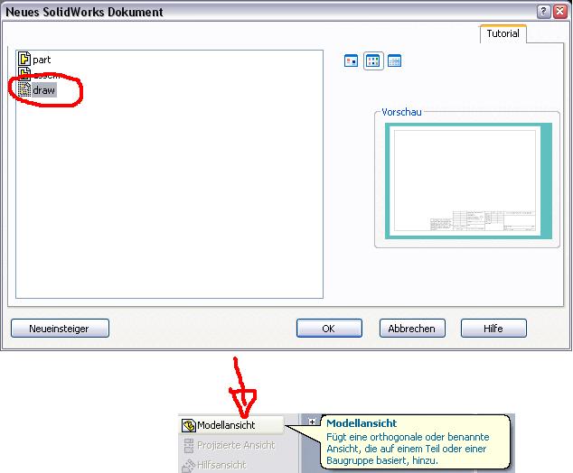

ich nicht der Profi was CAD angeht, es reicht halt so fürs nötigste.
Aber wie kann ich aus meinen 3D Objekten eine 2D Zeichnung machen ??
Hab hier SolidWorks 2001 ...
THX Bastian

Am besten wäre natürlich wenn du den Onlinelehrgang machst (ist in SWXSolidWorks enthalten).
Aber im Screenshot siehst du die vorgehensweise.
Zeichnung erstellen dann Modellansicht wählen und die/den Baugruppe/Teil auswählen. Du kannst natürlich auch die/den BG/Teil in die Zeichnung ziehen, dann erstellt SWXSolidWorks automatisch 3 Standardansichten.

THX, hatte irgendwie nen Zeichnungsvorlage auf und da wollte das mit drag and drop nicht so funktionieren ;-)
