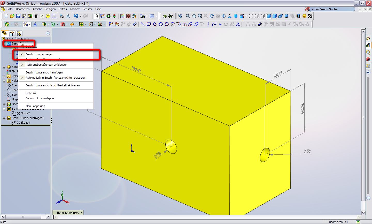

...ist sowas möglich? Unser Diplomant hat einige Modelle von 2D in 3D übertragen (neu modelliert) . Mir ist jetzt aufgefallen, dass bei einigen Schnitten (nur lineare sind betroffen) die Maße fehlen. Die Skizzen haben alle die gewollten Maße und liegen an der richtigen Stelle. ICh will Ihm gerne glauben, dass er die Skizzen mit Maßen erstellt hat, da die Skizzen zu kompliziert sind, um Sie nur so "hinzuschludern"
Danke für die Hinweise
Grüße, Micha

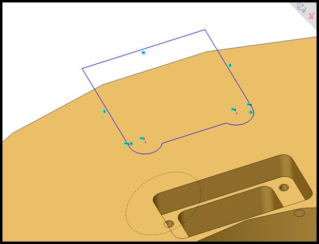

Hallo Micha,
hat er die Skizzen vielleicht kopiert, für mich sehen die Linien blau (=unbestimmt) aus, wenn Ihr mit den Standardeinstellungen arbeitet. Zieh doch mal an den Linien, wenn es sich bewegt sind keine Masse drin.

Hallo HaPe
es ist so wie du sagst, die Linien lassen sich ziehen und im Baum steht ein Minus (toller Satz  )
Ich bin nich son SWX-Fuchs darum meine Frage: Kann man die Skizze aus einem anderen Teil kopieren und hat dann keine Maße?
SEs handelt sich ja auch um Kreise, die nur eins höchstens zwei Maße haben.

Hallo Micha,
ja das geht. Jetzt gibt es 2 Möglichkeiten, alle Skizzen vermaßen, meine Empfehlung, oder die Skizzenelemente zu fixieren, das ist die Schlamperlösung (geht aber schneller). Wenn die Teile weiterverwendet oder geändert werden sollen, dann wird es wohl zwingend die erste Variante werden.

Hallo Micha,
wenn du nachträglich Maße in eine Skizze bringen musst, geht das auch mit dem "Automatisch bemaßen". Dann hängen zwar alle Maße an einem Punkt bzw. an einer Linie, aber die Skizzen werden voll definiert (schwarz).

Original erstellt von micha01:
Ich habe mal die Hilfe durchgeschmökert. Wie man eine skizze oder Features von einem Part in ein anderes kopiert wird nich beschrieben, würde mich aber interessieren.
Dürfte eher in der MS Windows-Hilfe stehen. STRG-C -> STRG-V, oder Drag&Drop (dabei STRG drücken), oder über das Kopiersymbol der Menüleiste oder Bearbeiten -> Kopieren
Sollte die Kontur aus ner DXF/DWG kommen, kann beim Importassi die Option "Bemassung importieren" aktiviert werden. Wurde evtl. vergessen.
Aber dass Maße von sich aus verschwinden ist, soweit bekannt, nicht möglich. Ich kanns mir nicht vorstellen. Und obs SWX zuzutrauen ist wage ich nicht zu beurteilen, ich kenns zuwenig.
Wenn Bemassungen verschwinden, kann es nur an der Grafikkarte liegen. Das ist hier aber nicht der Fall.
Die Skizze hat keine Bemassung - deshalb die blau Farbe - oder sie wurden gelöscht.
Beim Kopieren von Skizzen gehen die Bemassungen nicht mit.
Beim Kopieren von Featuren (die Skizze hängt da mit drin) gehen die Maße mit, müssen aber bei Bedarf neu an die richtige Geometrie angehangen werden.

Vermutung 1: Er hat die Maße nach Erstellung des Features an die Kanten angehangen. Die Skizze ist dann nach wie vor unbemasst. Zum Prüfen im FeatureManager des 3D-Modells (nicht im Skizzenmodus!) RechteMausTaste auf Beschriftung und Beschriftung anzeigen anschalten. (siehe Bild)
oder
Vermutung 2: Er hat eine Papierzeichnung erstellt und dort die Bemassung erzeugt.
