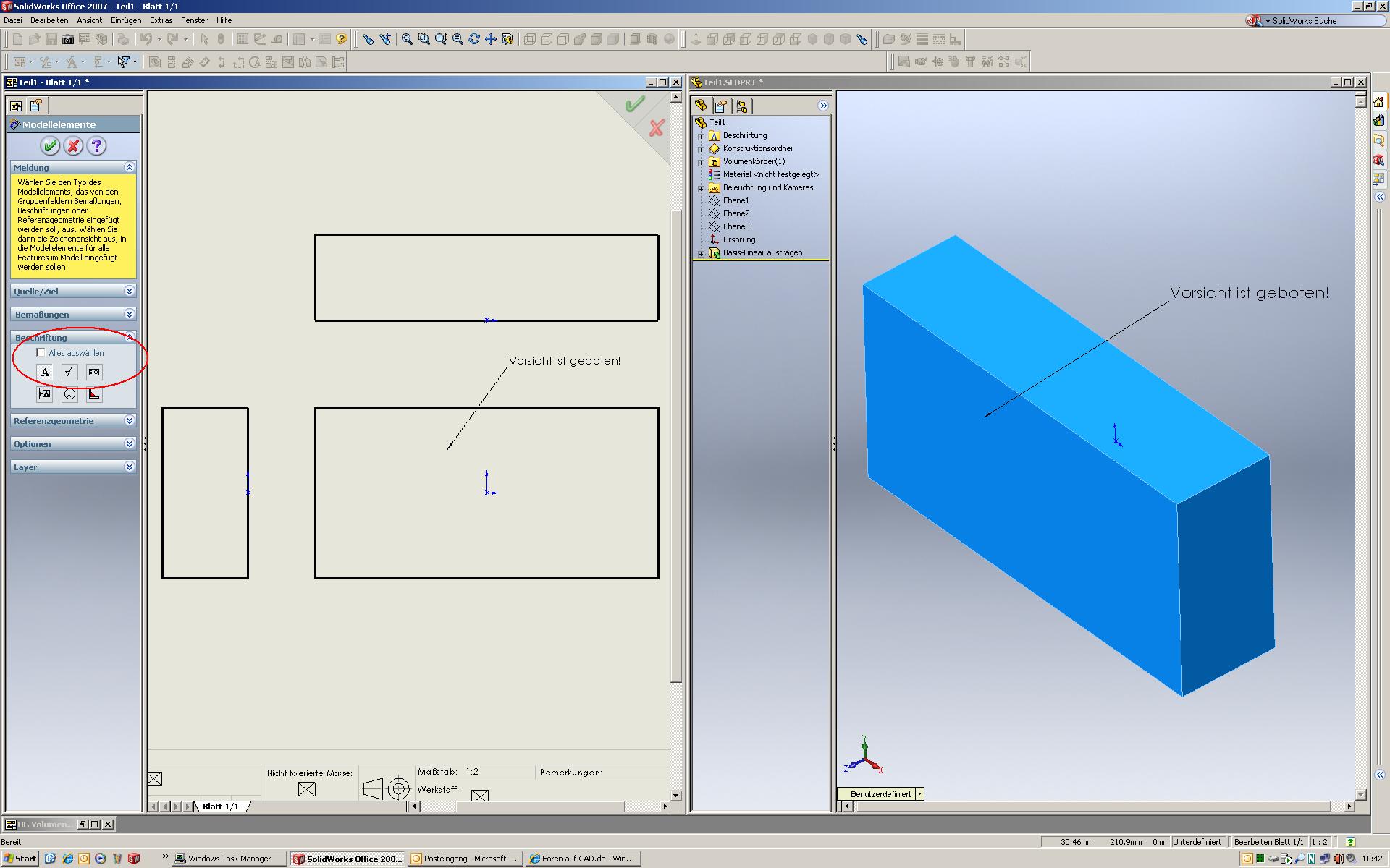

Fällt euch eine Möglichkeit ein, mit der ich im 3D-Teil das Teil markieren kann,
ohne einfärben, SKizze, zusätzliches Feature, das dann in der Zeichung erscheint?
Der Hintergrund ist, dass es bei uns Sicherheitsrelevante Bauteile gibt,die sofort ersichtlich sein sollten.

Hallo oma
vielleicht mit Beschriftung?

du könntest dem Teil eine benutzerdefinierte Eigenschaft geben und diese dann
ähnlich wie Benennung o.ä. im Blattformat anzeigen lassen.

Hallo oma1
Warum ist eine farbige Markierung ausgeschlossen?
Wenn das Teil leuchten Rot ist, würde es in jeder Baugruppe sofort auffallen. Alle anderen Markierungen sind nicht so offensichtlich, bzw. erscheinen in der Zeichnung.

Nö, das soll eben nicht sein. Es soll nicht in der Zeichnung erscheinen, sondern nur für den Entwickler sihtbar siein.
Das Teil hat für das PDM system sowieso schon einen hinterlegete Variable, mit der das Teil als sicherheitsrelevant erkannt wird......

Servus,
mache auf Dein Bauteil irgendeine Skizze, die blendest Du im Bauteil aus und in der Zeichnung (RMB / Skizze einblenden)) einfach ein.

erstellt Euch doch eine schwarz / gelbe Textur (wie die Absperrbänder) und weisst die den Entsprechenden Teilen zu.
