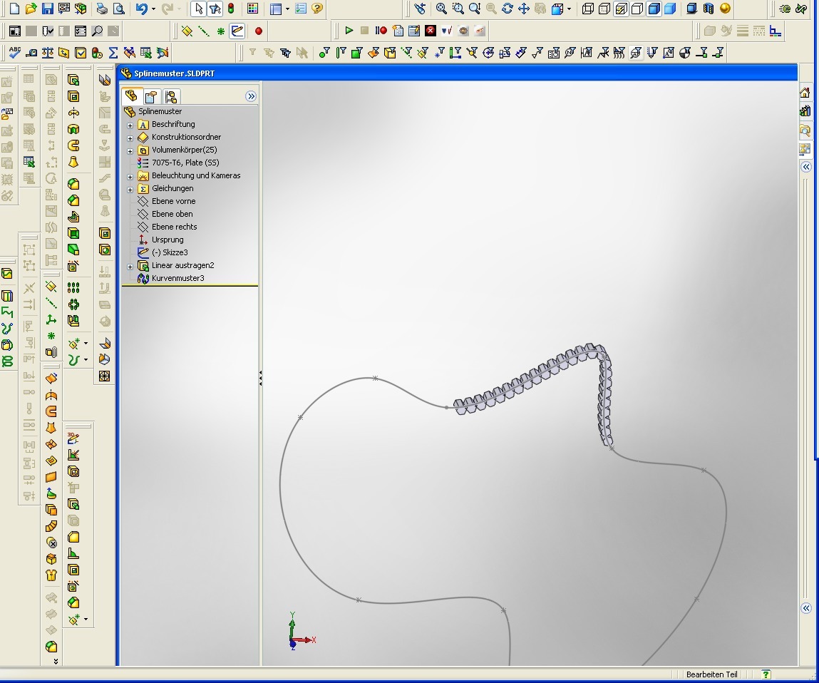

Hallo liebe CAD Profis !
Ich suche jemanden der mir eine geschlossene, konvex konkave Splinekurve mir einer Evolventenverzahnung vesehen kann.
Vielen Dank für die Bemühungen.

Die Bausteine sind alle da:
für die Evolvente gibt es eine Formelbeziehung
somit kann man via excel x/y-Paare erzeugen
und mit diese dann Punkte generieren
und einen Spline durch diese Stützpunkte ziehen

Splinemuster.SLDPRT.txt
Hi Josef ,
nur mal auf die schnelle..

Danke Myka und SLDW-FEM !
Konkret geht es um folgende Problemstellung: Der konvex konkave Spline stellt die Wälzkurve eines "Innenzahnrades" dar.
Der Spline muss so skaliert werden, dass eine bestimmte Anzahl  von Zähnen (z.B. 130) mit  Modul 1 Platz hat. Die Zähne müssen jeder für sich natürlich das Verzahnungsgesetz erfüllen. In diesem "Innenzahnrad" rollt
ein Normzahnrad Modul 1 mit 17 Zähnen ab.
Es muss also jede Zahnflanke eine echte Evolvente des Splines sein.
Natürlich kommen dann noch die Ausrundung an den Zahnfüßen und die Abrundung an den Zahnköpfen dazu.
Ich suche jemanden der diese Aufgabenstellung ganz konkret lösen kann.
Die Zahngeometrie soll dann mittels Drahterodieren in Stahl realisiert werden.
Danke für Ihre Bemühungen.
