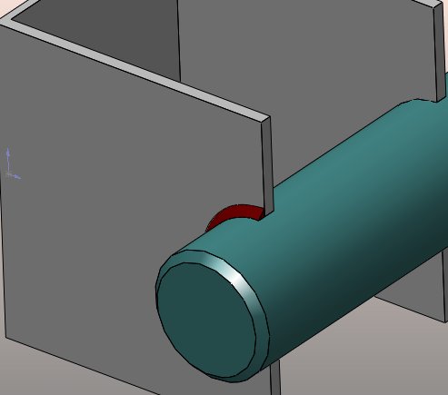

ich möchte eine achse an ein blech anschweißen (bild)
wie geht das?

Es ist leider aus dem Bild nicht zu erkennen, ob du eine Baugruppe oder ein Schweißteil erstellt hast.
In einer Baugruppe kannst du die Schweißnähte eigentlich nur in der Zeichnung darstellen.
Bei einem Schweißteil kannst du die Nähte in dem Modellbereich erstellen. Der Vorteil eines Schweißteils ist auch der, das du in der Zeichnung die Nahtsymbole direkt dargestellt bekommst.
Wie du aus einer Baugruppe ein Schweißteil machst und die Handhabung eines solchen ist sehr gut in der SWXSolidWorks Hilfe beschrieben.

>>In einer Baugruppe kannst du die Schweißnähte eigentlich nur in der Zeichnung darstellen.<<
Ist ja mal ganz falsch! Unter den Baugruppenfeatures kann man auch Schweißnähte modellieren. Mitsamt Beschriftung, die dann auf der Zeichnung auftaucht.

genau so, wie hast du das gemacht?

... Unter den Baugruppenfeatures kann man auch Schweißnähte modellieren...
Im Menü mal EINFÜGEN-BAUGRUPPENFEATURE-SCHWEIßNAHT aufrufen und dem Assistenten folgen. Für so eine Kehlnaht müssen sich die Teile berühren... Tun sie das nicht und bietet der Assistent keine passende Lösung für Dich, dann kannst Du ersteinmal irgendwo eine Naht erzeugen (und somit ein Schweißnahtteil, das z.B. nicht in Stücklisten erscheint) und diesem sein falsches Schweißfeature löschen und selbst das Volumen definieren...

ok habs gerade zuhause nochmal probiert, kurz ne ähnliche situation gemacht, und jetzt klappts!?
werds am montag nochmal austesten
