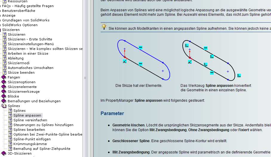

die Skizze, die der Kurve zugrunde liegt, sollte ein (stetiger und geschlossener) Spline sein. SWXSolidWorks hat freundlicherweise einen geeigneten Befehl zum Umwandeln anzubieten: "Spline anpassen" (siehe Bild)
Eine andere Methode kenne ich nicht.

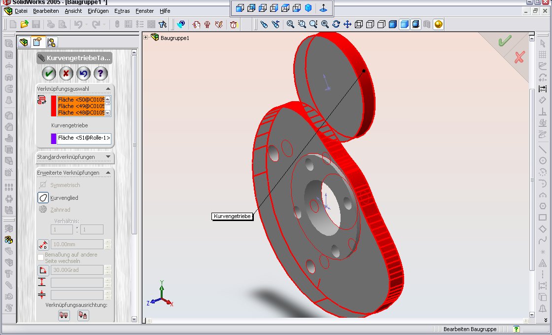

Sieht nach mehreren Splines aus. Kannst Du sie über Tangentialität auswählen und als Kurvenglieder verknüpfen?! Noch einfacher wäre es, gleich mit nur einem Spline zu schneiden...

Wie kann ich als Kuvenglied verknüpfen? Im Skizzenkontex gibts nur Bahn erstellen?

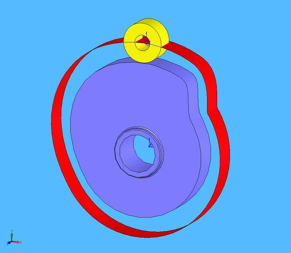

caipi-Kurve.zip
Hallo caipi,
im Anhang ein Beispiel über das Erstellen einer Kurvenmantelfläche (wie bereits oben mehrfach geschrieben, mit "Spline anpassen"). Achte darauf, dass dein Spline 360° umfasst.
Die Verknüpfung mit der Rolle ist mittels Rollen-Ursprungspunkt und dem Oberflächen-Offset der Kurvenbahn deckungsgleich erstellt.
Vergiss alle anderen Verknüpfungsmöglichkeiten! Die machen nur Ärger...
Über "Simulation wiedegeben" dreht sich die Kurve und die Rolle bewegt sich vertikal entsprechend der Mantelform.

Tja Caipi, um als Kurvenglieder zu verknüpfen, mußt Du genau so auswählen, wie ich vorschlug. Dann sieht Dein FeatureManager nämlich genau so aus, wie in meinem Bild. Ausgangsbedingung: Du bist in der Baugruppe, Kurvenscheibe und Rolle stehen schon bereit und Du bist in keiner Skizze. Es handelt sich um eine Verknüpfungsart, die bei Auswahl der passenden Flächen von selbst erscheint.

@Lutz: Diese Frage ist einfach zu beantworten: Weil es mir schon passiert ist, dass die Rolle auf die andere (innere)  Seite der Kurve gesprungen ist
