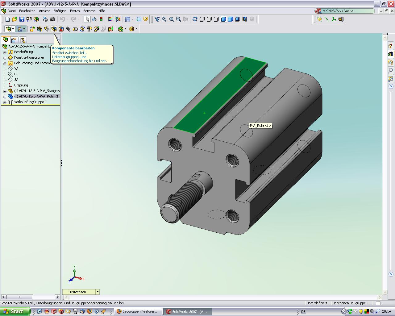

Hallo Zusammen,
ich stehe hier vor einem mittleren Problemchen.
Ich habe eine Baugruppe erstellt, auf dem Grundkörper sind eine Teile positioniert.
Die Teile haben diverse Löcher und ich habe das in der Baugruppe das entstandene Bohrbild in meinen Grundkörper eingebracht.
Im Strukturbaum sind die Features also direkt in der Baugruppe. Sieht auf den ersten Blick auch absolut richtig aus das Bauteil. Doch wenn ich dann auf Bauteil bearbeiten gehe habe ich wieder meinen Grundkörper vor mir ohne eines des Löcher.
Nun die Frage aller Fragen, kann man Features aus einer Baugruppe fest in ein Bauteil einbringen ?
Danke für Eure Hilfe
Marc

Du solltest bevor du die Features erstellst auf "Teil bearbeiten" gehen, dann sollte es klappen.
Edit: Hier nochn Bild dazu und der Befehl heist natürlich "KOMPONENTE bearbeiten...

Hallo Marc!
Die Skizzen der Features kannst du mit STRG+C auf Ebenen und Flächen in den Teilen kopieren. Dann kannst Du die Features neu erstellen. Ist leider ziemlich mühsam.

Hallo und einen schönen guten Tag Phenomeno.
Die von dir angesprochenen Bauguppenfeature dienen tatsächlich dazu Bohrungen etc nur in der Bgrp zu erstellen ohne das sich diese im Einzelteil zeigen..
Beispiel:
Im Zusammenbau (Zsb) gebohrte Stiftbohrungen oder Materialabtraagungen. Dies werden bei uns auch nur im Zsb bemaßt.
Da du anscheinen deine Teile im Zsb modellierts ist die oben beschriebene Möglichkeit "Teil bearbeiten" die Einzige.

Hallo Marc,
hast Du fälschlicherweise die Features in der Baugruppe gemacht?
Passiert mir auch hin und wieder.
Soviel ich weiß, kann man das Feature dann nicht einfach in das
Einzelteil verschieben. Das Einzige, was Du machen kannst, ist halt,
die Skizze kopieren und dann im Einzelteil einfügen.

...ab SWX2007 könnte Dir wohl "Intelligente Bohrungsserien" helfen.
Leider haben wir noch ken 2007er installiert.
