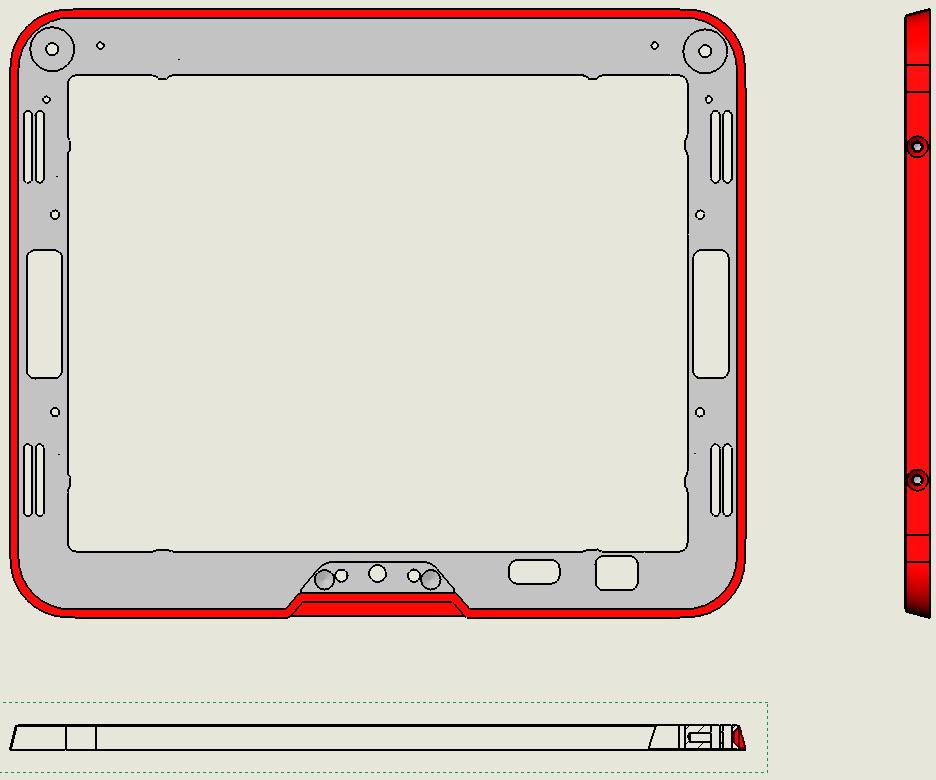

ich habe eine Frage. Da wir auf einer Zeichnung eindeutig kennzeichnen möchten welche Bereiche des Parts geplated werden sollen, wollten wir diese Bereiche farbig markieren. Daher haben wir im 3D Part die Bereiche angewählt und dann über die Farbe Bearbeiten Funktion diese verändert.
Wenn in der Zeichenansicht die Anzeige Art "schattieren mit Kanten" angewählt wird, ist die farbliche Marktierung auch sichtbar. Sobald jedoch an einer Ansicht ein Schnitt oder Aufbruch durchgeführt wird ändert sich die Bauteilfarbe in standard orange?!
Wie kann ich dies ändern, dass auch im Aufbruch oder dem Schnitt die farblich makierten Bereiche sichtbar werden?

bei einem Schnitt siehst du die Farbe des Körpers/Materials nicht die Farbe der Fläche.

Ok danke dir das war schon mal nicht schlecht
jetzt kann ich die Farbe der Ansicht im Ganzen ändern.
Wie kann ich aber nun noch erreichen, dass nur gewisse Bereiche im Schnitt oder dem Ausbruch farbig markiert werden können ?

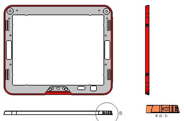

Also dass nur der Ausbruch in Farbe ist dazu fällt mir grad keine Lösung ein, wenn es denn unbedingt so sein soll dann würde ich es über eine Detailansicht lösen.
EDIT: Also Schnitt in Drahtdarstellung und die Detailansicht dann in Farbe

Leider sieht es bei einer Detailansicht genauso aus.
Sprich darüber kann ich dies auch nicht darstellen...Hat vielleicht jemand anderes noch eine Idee oder einen Tipp?

das es vielleicht noch mal anschaulicher wird hier ein Bild
In der Detailansicht wird das gesamte Part einheutlich farbig dargestellt
Obwohl eigentlich das Sackloch farbig markiert ist im Part
wie in der Seitenansicht zu sehen ist

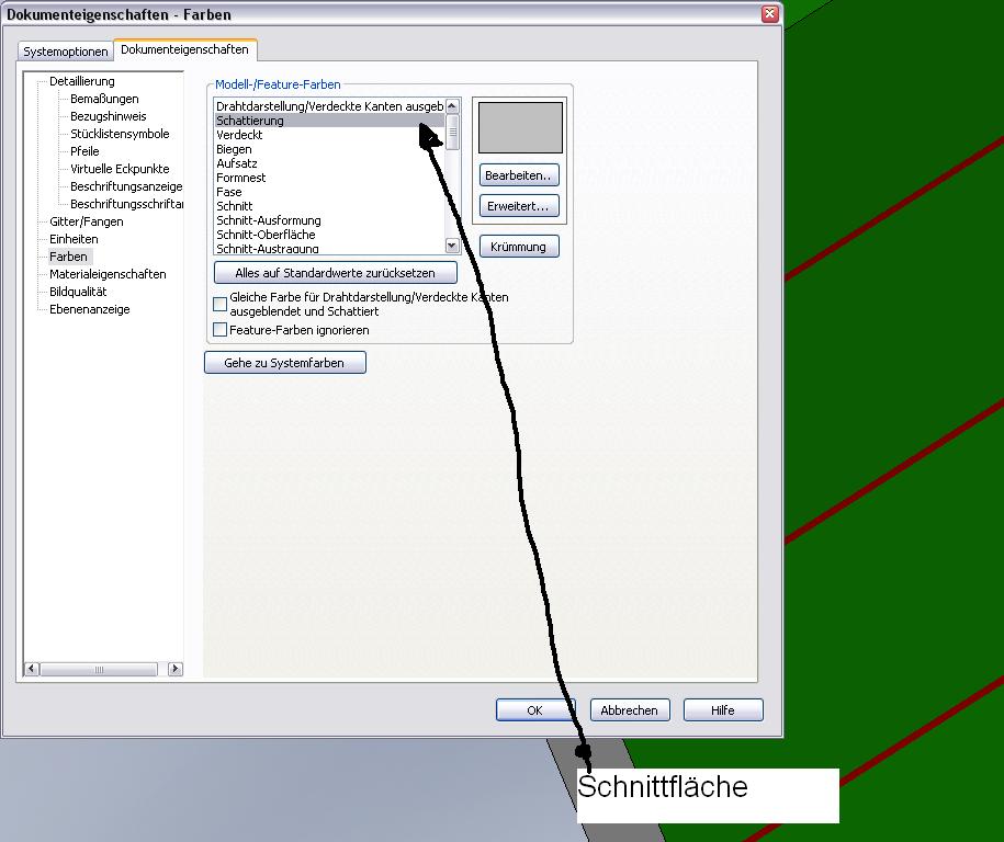

So ich habs jetzt mal so hinbekommen wie es bei dir sein könnte.
Ich hab einen Teil eine Farbe verpasst (grau), dann hab ich dem Feature grün gegeben.
Also ist der Teil im als Part Grün und Rot (Biegung) dargestellt, wenn ich in der Zeichnung einen Schnitt einfüge ist der Teil, Grau!
Das liegt daran dass die Farbe, in diesem Fall Grau, unter Extras -> Optionen -> Dokumenteneinstellung -> Farbe -> Schattierung definiert ist
