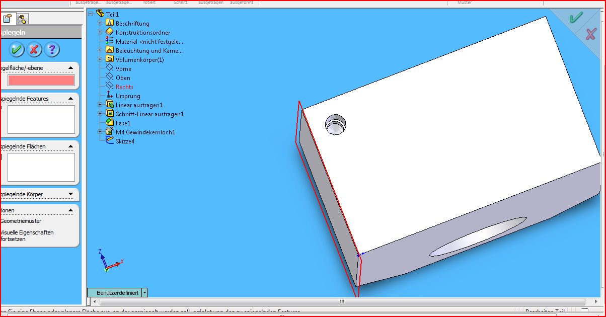

Hallo liebe Solidworks-Gemeinde,
ich bin totaler Anfänger in CAD und hätte da wohl mal ne ziemlich einfache Frage. Wie kann ich eine Bohrung spiegeln?
Beispiel:

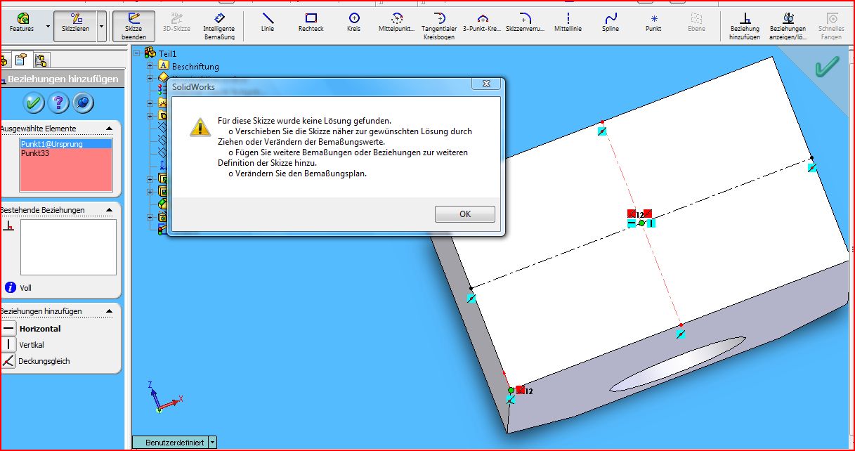

Ich zeichne ein Rechteck, dann in "Linear aufgetragener Aufsatz" möchte ich nun auf die untere Fläche eine Bohrung, in einer beliebigen Ecke (M4) erstellen. Diese soll jedoch gespiegelt werden auf die anderen 3 Ecken dupliziert werden. Ich weiß, dass ich über den Property Manager irgendwie "oben, unten & rechts" auswählen kann, jedoch spiegelt er bei mir falsch. Ich meine mich zur Erinnern, dass wir in der Vorlesung über Mittellinien fungiert haben, jedoch wenn ich das jetzt mache geht es nur am Anfang der Skizze und später beim 3D Modell kann ich keine Beziehung mehr hinzufügen. Hilfe.. Bin echt verzweifelt.
Gruß, Dirk

anbei zwei Bild von dem "Phänomen"

Bei Bohrungen und Gewinden Senkungen etc. ist es immer sinnvoll mit Mustern zu arbeiten, lineares Muster oder Kreismuster. Die Begriffen kannst Du auch für die Hilfe in Solidworks benutzen. Abgesehen davon würde ich Dir dringend raten die Lernbeispiele der Solidworks Hilfe durchzumachen, das ist sehr gut erklärt und hilft einem die Vorgehensweise zu erlernen und das Programm zu verstehen und zu bedienen.

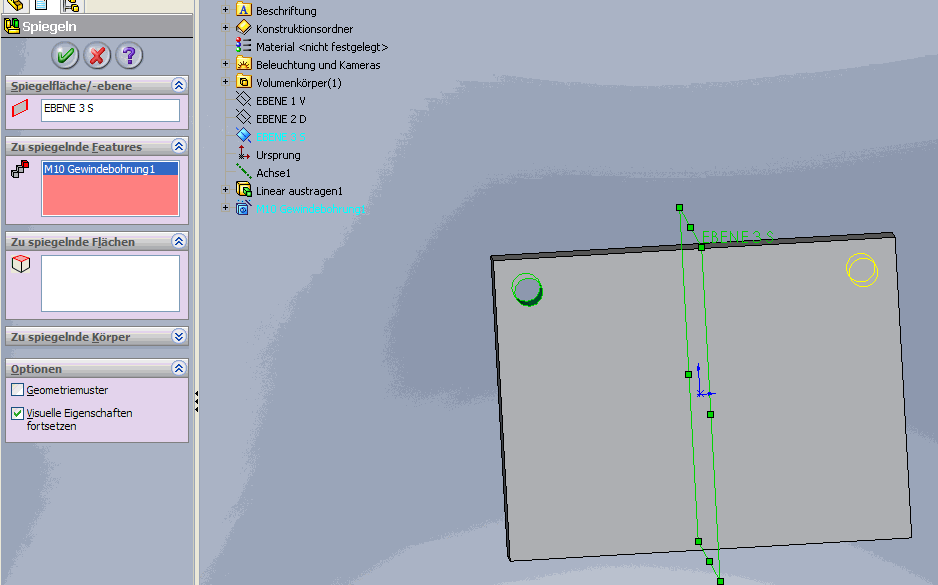

erstellt am: 30. Jun. 2007 21:49    Editieren oder löschen Sie diesen Beitrag!  <-- editieren / zitieren -->   Antwort mit Zitat in Fett Antwort mit kursivem Zitat    Unities abgeben: 1 Unity (wenig hilfreich, aber dennoch)2 Unities3 Unities4 Unities5 Unities6 Unities7 Unities8 Unities9 Unities10 Unities Nur für maxxzx 10 Unities + Antwort hilfreich
Hallo maxxzx,
wie ich sehe ist deine Ebene auch nicht in der Mitte des Teiles, so mußt du wenn du spiegeln willst erst eine Ebene hinzufügen und dann kannst Du erst spiegeln, da ist es weit aus praktischer wie schon brainseks schrieb ein lineares Kreismuster zu machen.
Habe Dir aber trotzdem ein Bild mit angehängt.
Gruß Mc Fly

Hallo Dirk
ich glaube, Du bringst da einfach nur zwei Dinge durcheinander. Dein Hinweis auf die Mittellinien-Lösung aus der Vorlesung und aus diesen "Beziehungen im 3D-Modell" deuten darauf hin - beide Techniken sind völlig eigenständig und dürfen nicht miteinander vermischt werden.
Zur Klärung: es gibt im Alltagsbetrieb DREI Arten des Spiegelns:
1) Spiegeln in der Skizze
wird NUR in der offenen Skizze durchgeführt, hier werden ein oder mehrere Skizzenkonturen (Kreise, Rechtecke ...) angewählt und zusätzlich eine Mittellinie, um die die Zkizzenkonturen gespiegelt werden soll; dann "Extras/Skizzieren/Spiegeln" oder Icon "Elemente spiegeln" wählen. Dabei wird automatisch für die neuen Konturen jeweils die Beziehung "symetrisch" hinzugefügt. (Es gibt noch mehr Feinheiten, zum Beispiel kann man auch um andere Linien als um Mittellinien spiegeln)
2) Spiegeln im 3D-Modell
Hier werden ausschließlich ein oder mehrere Features (also 3D-mäßig fertig ausgebildete Bohrungen, Aufsätze, Radien ...) um eine zu wählende Fläche oder Ebene gespiegelt. Durchführen mit "Einfügen/Muster.../Spiegeln". Hierbei können Fehlermeldungen kommen, wenn das Spiegeln unlogisch oder unmöglich ist. Du kannst einen Körper um eine außerhalb liegende Ebene spiegeln, sodass danach zwei Körper im Raum erscheinen. Jedoch kann eine Bohrung nicht in einen leeren Raum gespiegelt werden, da SolidWorks hier ja nichts vorfindet, in das es eine Bohrung setzen kann. Beliebte Variante ist, einen Körper mitsamt später angebrachter Fasen oder Radien zu spiegeln; manchmal, aber nicht immer will Solidworks zuerst die Fasen spiegeln und dann den Volumenkörper - kann das nicht und gibt eine Fehlermeldung. Muss man also zweimal nacheinander spiegeln, erst den Volumenkörper, dann die Fasen
3) komplettes Teil spiegeln
hier wird das komplette Teil gespiegelt (linke und rechte Ausführung), es wird komplett eine zweite Datei angelegt. Wird am Ausgangsteil etwas geändert, ändert sich auch das gespiegelte Teil. Wird am gespiegelten Teil etwas ergänzt (zusätzliche Bohrung), ändert sich das Ausgangsteil nicht. Dieses Spiegeln ist also etwas gefährlich, wenn mehrere Leute an einem Projekt arbeiten. Ausführung über "Einfügen/Spiegeln"
brainseks schreibt, es sei immer sinnvoll, über "Muster" zu duplizieren. Dieser Meinung bin ich nicht. Oft will ich z.B. an einem Gestellrahmen in jeder Ecke ein Gewinde mit einem festen Abstand zum Rand. Ändere ich das Gestell-Außenmaß, sollen trotzdem die Gewinde gleich weit vom Rand bleiben. Hier arbeite ich fast immer mit der Lösung 1), setze hierbei mein Mittellinie auf die Mitte der entsprechenden Gestell-Außenkante und spiegel die Skizzenkreise.
Es gibt in SolidWorks noch viel mehr Möglichkeiten, aber die erschlagen einen, vor allem in der Einarbeitungszeit.
