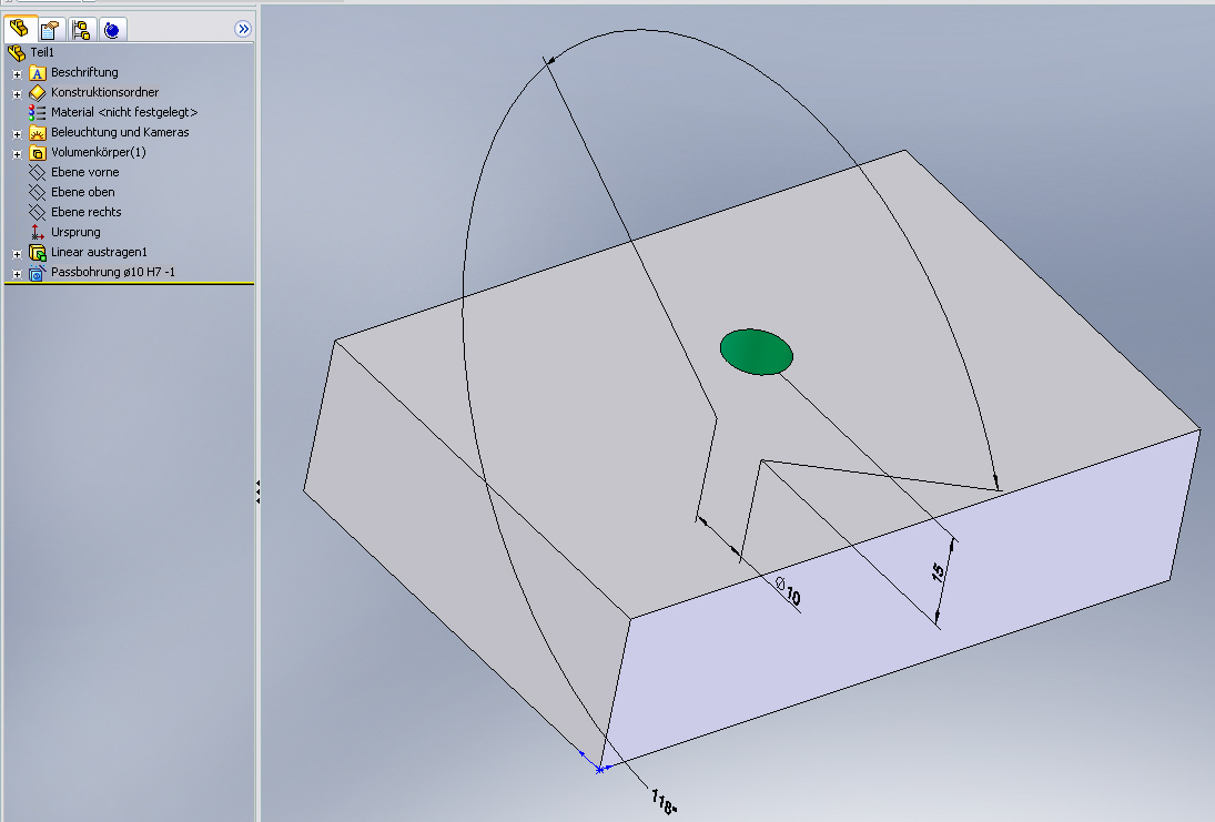

erstellt am: 03. Jul. 2007 07:48    Editieren oder löschen Sie diesen Beitrag!  <-- editieren / zitieren -->   Antwort mit Zitat in Fett Antwort mit kursivem Zitat    Unities abgeben: 1 Unity (wenig hilfreich, aber dennoch)2 Unities3 Unities4 Unities5 Unities6 Unities7 Unities8 Unities9 Unities10 Unities Nur für Stefanie T. 10 Unities + Antwort hilfreich
Morgen Leutz,
ich häng mich jetzt einfach mal mit dran.
Ich hab vor längerer Zeit die DIN-Norm kopiert und für uns so weit geändert (überflüssige Bohrungstypen ausgeblendet bzw. gelöscht).
Kann ich innerhalb meiner "eigenen" Norm ein neuer Bohrungstyp anlegen.
Ich möchte gerne diese durch eine Passbohrung erweitern.
Ist das möglich? Brauch ich dazu Access?
Bitte um Antwort
Gruß Steffen
PS: Der Wunsch einiger Kollegen in meiner Abteilung war eben, es direkt im Bohrungsassistent auszuwählen.
Wer Rechtschreibfehler findet darf sie gerne behalten! :-)

erstellt am: 04. Jul. 2007 14:35    Editieren oder löschen Sie diesen Beitrag!  <-- editieren / zitieren -->   Antwort mit Zitat in Fett Antwort mit kursivem Zitat    Unities abgeben: 1 Unity (wenig hilfreich, aber dennoch)2 Unities3 Unities4 Unities5 Unities6 Unities7 Unities8 Unities9 Unities10 Unities Nur für Stefanie T. 10 Unities + Antwort hilfreich
Guten Tag,
wenn du die DIN-Norm bereits kopiert hast, kannst du auch Bohrungen hinzufügen. Wähle dafür unter Extras/Optionen/Bohrungsassisten/Tollbox deine kopierte Norm und öffne den bereich "Kopfspiel" - hier findest du den Bereich für die Bohrungen. In den einzelnen Tabellen findest du ganz unten eine Zeile mit einem Stern - in diese Zeilen kannst du die neuen Bohrungsparameter eintragen. Achte nur darauf in allen Reitern die Werte einzutragen (manche muss man mehrmals eintragen)...
Gruß aus Köln
Christian
Die Aussage "Früher war alles besser" deutet auf selektive Amnesie hin!

erstellt am: 05. Jul. 2007 08:04    Editieren oder löschen Sie diesen Beitrag!  <-- editieren / zitieren -->   Antwort mit Zitat in Fett Antwort mit kursivem Zitat    Unities abgeben: 1 Unity (wenig hilfreich, aber dennoch)2 Unities3 Unities4 Unities5 Unities6 Unities7 Unities8 Unities9 Unities10 Unities Nur für Stefanie T. 10 Unities + Antwort hilfreich
Morgen,
Danke @Christian
Das hat ja gut geklappt - bin da nie auf die Idee gekommen, da mal rein zuschauen!
Jetzt ne andere Frage.
Weißt du auch ob das geht, dass automatisch die Toleranz z.B. H7 auch dann am Maß ist?!?!
Wäre für unsere Zeichnungsableitung wichtig.
