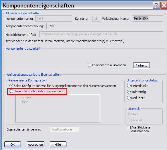

Hallo Leute,
ich habe eine Frage bezüglich Komponenteneigenschaften eines linearen Muster in einer Baugruppe.
Im Klartext: Ich füge Platten (diese haben 1 Konfiguration mit einem Aufsatz Noppen) in einer Baugruppe
in einen Kasten ein. Dabei soll jede 5 Platte die Konfiguration mit Noppen haben die anderen 4 im Standard ohne diesen Noppen. Kann man sowas in einer Exceltabelle steuern?
Dieses möchte ich einmal als Vorlage abspeichern. Die Anzahl der Elemente variiert in x- und y-Richtung noch zusätzlich je nach Größe des Kastens, d.h. die Exceltabelle muss eine geänderte Anzahl dieser Elemente verwalten können.
Habt Ihr da irgendeine Idee wie ich das machen kann ohne unbedingt ein Makro zu verwenden.
Danke für Eure Hilfe.

Abstand und Anzahl Muster über Tabelle kein Problem. Gemusterte Teile die je nach Position eine andere Konfig haben, geht auch nur wie man das über Tabelle steuert weiss ich nicht. Jedenfalls zuerst Muster erstellen, dann rechtsklick auf die Komponente die eine andere Konfig haben soll, dann Komponenteneigenschaften, dann weiter nach angehängtem Bild.

Danke für die schnelle Antwort. Das mit den Mustern, der Anzahl und den geänderten Komponenten ist soweit klar gewesen. Es geht wirklich darum das wechseln der Komponenteneigenschaft tabellengesteuert zu erledigen, da mitunter 100te von Elementen verbaut werden und die Zeit zur Änderung der einzelnen Komponenten hat natürlich niemand. Ich zumindestens nicht

So würde es gehen
