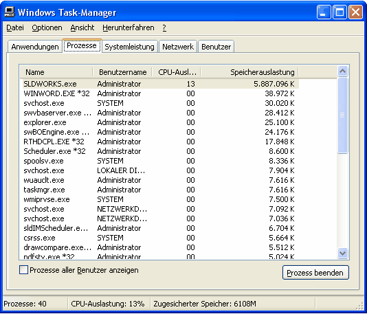

"...Ausserdem hat noch kein einziges Programm auf meiner Maschine mehr als 3,5GB ansprechen koennen obwohl sich div. Softwarehersteller 'volle 64bit Unterstuetzung' ganz gross auf das Banner heften. Das ist alles nur Schall und Rauch und nichts davon wahr..."
Kommt drauf an, wie man's macht!

Hallo Lutz,
das Bild ist ja mal schon der Hammer, ich meine 32GB (virtueller) Ram hab ich nocht nicht gesehen. Was einen daran begeistert verstehen wohl nur Leute, die mal wie ich eine PC mit 640KB Ram und 4,16 MHz hatten.
Alex:  ..."Wohl kaum, wohl kaum. SolidWorks kann nur einen Prozessor/Core nutzen. Daher ist eine DualCore oder QuadCore CPU in Kombination mit SolidWorks langamer als eine single core CPU mit höherer Taktrate, in Deinem Fall sogar 4x langsamer"...
Also die Rechnung kapier ich nicht ganz.
Meine Versuche vor ca. 1 Jahr mit XP 64Bit Edition und SWX2006 (Standard 32 Bit) auf einem DualCore waren sehr vielversprechend. Das System lief spürbar schneller, aber leider gab es damals eben nur sehr eingeschränkt Druckertreiber usw., so dass wir wieder auf das normale XP zurück sind.
SWXSolidWorks nützt übrigens schon mehrere Prozessoren, da es mehrer Threads aufmacht (lt. Taskmaganager bei mir 24 Threads), die sich dann die vorhandenen Prozessoren teilen.
Ich denke, dass auch der Parasolid Kernel bald mehr Unterstützung für Multiprozessorsysteme bringen wird.

Ja Leute, klar habt Ihr Recht natuerlich ist eine Quadcore in SolidWorks CPU nicht wirklich 4x langsamer- war von mir etwas überspitzt formuliert. Sie ist allerdings langsamer als eine SingleCoreCPU mit hoeherer Taktrate und eben 4x langsamer als mit software die diese 4 Kerne unterstützt
Aaaha? Du glaubst also Du hast hier über 30GB RAM in Verwendung???
Ich kann Dir nicht ganz folgen...

Die Summe aus Speicherverwendung und virtuellem Speicher macht hier die Prozeßgröße aus. Und um genau die geht es bei der Frage, ob 64bit oder nicht sinnvoll ist, vordergründig... Unter 32bit XP ist da eben bei max. ~2,5 GB Schluß.
Natürlich habe ich nicht 32GB RAM auf der Platine. Aber mein Prozeß ist so groß  und eben zum Großteil ausgelagert .

Wenn ich das richtig sehe, hat SWXSolidWorks 1,8 GB echtes RAM bei 2GB Ram auf der Platine und das ist dann ein sehr guter Wert. 64 Bit XP hat die bessere Speicherverwaltung. Wenn ich eine Szene rendere lasse ich das oft über Nacht laufen und erhalte am nächsten Morgen bei 64 Bit zumindest kein "Out of memorey".

Hallo Alex,
Original erstellt von Ahleggs:
Das ist dann aber nicht fair, allen Softwareherstellern einschließlich SolidWorks daran die Schuld zu geben, dass bei dir nur max. 3,5 GB angesprochen werden können. Wie du in den Screenshot sehen kannst ist SolidWorks durchaus in der Lage, in der 64 Bit Version auf einem 64 Bit Betriebssystem mehr als diese 3,5 GB Arbeitsspeicher zu adressieren und zu nutzen. Den Effekt, dass SolidWorks auf Windows XP 64 Bit bei 3,5 GB zu macht kenne ich eigentlich nur von der "normalen" 32 Bit Version von SolidWorks, und da ist das ja auch ganz normal.
Wenn also dein System bei allen Produkten, die für 64 Bit ausgelegt sind, nicht den vollen Speicher ansprechen, liegt es ziemlich sicher an deinem System.
Auch das ist so nicht richtig. Es gibt mittlerweile eine ganze Menge Bereiche in denen SolidWorks mehrere Prozessoren ausreichend beschäftigen kann. Ich gebe dir recht, dass in bestimmten Situationen und Aufgabe die einzelne, hochgetaktete CPU sinnvoller ist als eine Dual- oder gar Quadcore CPU. Aber das sind eigentlich eher relativ seltene, akademische Aufgabenstellung a la "möglichst schnelles Regenerieren von komplexen Featuren". Für einen "normalen" Arbeitsplatz, auf dem im Hintergrund der Virenwächter wacht, das Windowsupdate updated, das Outlook mailt und der Internetexplorer browst, in dem Netzwerkresourcen überwacht, nebenbei mit Excel gerechnet, in SAP recherchiert und mit Word geschrieben wird und alles während im SolidWorks gerechnet oder neu "gezeichnet" wird hat eine Mehrprozessormaschine durchaus Vorteile.
Abgesehen davon, dass in den Bereichen, wo dann mehrere Prozessoren wirklich genutzt werden, dann auch wirklich Dampf drin ist

Hallo Stefan.
Vielen Dank fuer Deinen Screenshot.
Hmm sehr interessant. - Vielleicht liegts wirklich an einem Setting an meiner Maschine. Bei mir ist die 64bit Version von SolidWorks installiert und nicht die 32bit Version. Von daher sollte es also klappen. Hast Du irgendwelche extra Einstellungen in XP64 vorgenommen damit mehr als 4 GB von einem einzelnen Prozess verwendet werden kann? Mit welcher SolidWorks Version faehrst Du und welches SP?
Das waere ja der Hammer wenn das doch funktioniert.

Vielleicht kann ja auch Dein Mainboard nicht korrekt mit dem Speicher umgehen. Siehst Du alle 8GB? Hast Du zum Vergleich mal ein Linux drübergejagt (Keine Angst: Reicht ja eine LiveCD)?
