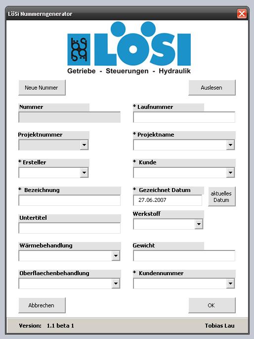

Hallo liebe SWXSolidWorks Community auf cad.de,
ich lese schon über ein Jahr hier interessiert das Forum. Bin also "neu" hier    .
So nun mal zu meinem kleinen Makro Problem. Ich habe einen Nummerngenerator den wir von unserem zuständigen Reseller bekommen haben für unsere Bedürfnisse angepasst. Läuft auch soweit ganz gut, nur leider bekomme ich beim Speichern einen Fehler #13 ausgelöst von PDMSpeichern (typen unverträglich). Ich weiß leider nicht welche Variablen er meint.
Ich hänge mal das Makro an. Falls ini fehlen müssen diese evtl. von Hand erstellt werden.
MFG
Tobias

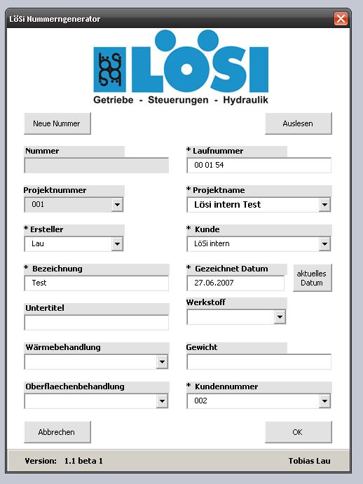

Hier nochmal die Screenshots

erstellt am: 27. Jun. 2007 15:08    Editieren oder löschen Sie diesen Beitrag!  <-- editieren / zitieren -->   Antwort mit Zitat in Fett Antwort mit kursivem Zitat    Unities abgeben: 1 Unity (wenig hilfreich, aber dennoch)2 Unities3 Unities4 Unities5 Unities6 Unities7 Unities8 Unities9 Unities10 Unities Nur für Budy-Love 10 Unities + Antwort hilfreich
Hallo Tobias,
da Fehler in der Sub main durch "On Error GoTo Main_Err" abgefangen werden, ist es schwer zu sagen wo es wirklich schief geht.
Am besten mal die On Error Goto Zeile kurz auskommentrieren ('On Error GoTo Main_Err) und dann nochmal starten.
Dann erhalten wir eine Fehlermeldung von VBA, welche uns evtl. weiter hilft.
Mfg Daniel

es scheint an dieser Stelle zu hängen:
If CustomInfo(moModelDoc, "Laufnummer", sUniqueNumber) = False Then Exit Sub
An der Laufnummer habe ich allerdings nix geändert

Hallo Tobias,
Original erstellt von Budy-Love:
Ich vermute mal dabei ist wohl was schief gegangen
Der Runtime Error 13 meint, dass die Übergabe einer Variable nicht richtig geklappt hat, da vom falschen Typ und die automatische Konvertierung nicht geklappt hat. Die Stelle musst du finden, am einfachsten im Schrittmodus durchgehen und schauen, wann er den Fehler wirft. Wie Daniel schon gesagt hat, ist eigentlich auch nicht besonders glücklich zum Debuggen ein großes Error-Fangnetz um alles zu legen, da sieht man eben nicht, wo der Fehler auftaucht

Hi Tobias,
in dem Unterprogramm CustomInfo an der Typenübergabe liegen,
es gibt da swCustomInfoUnknown,swCustomInfoText,swCustomInfoDate,swCustomInfoNumber,swCustomInfoYesOrNo,swCustomInfoDouble
wenn schon eine DAteieigenschaft gleichen Names mit einem anderem Typ existiert kommt es zu so einem Fehler.

So echt strange, aufeinmal geht es wie es soll  . Was mir auffählt ist, dass es kleine Probleme beim speichern des Makro gibt. Das gleiche Makro am anderen Rechner ist nicht das Aktuelle was ich habe.
