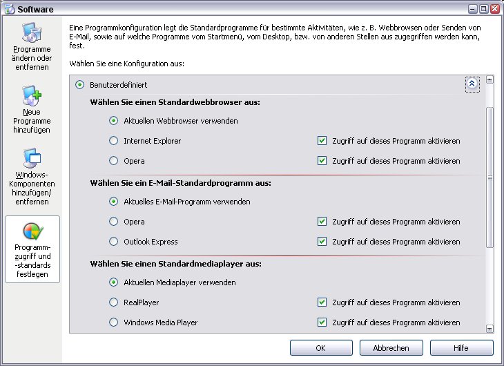

Wie wäre es mit Startmenü, Programme und ganz oben "Programmzugriffe und Standards" (falls Du es nicht entfernt hast   - machen viele)
Da kannst Du genau einstellen, worauf solche Aufrufe zugreifen...

Sehr gut danke!
Original erstellt von Lutz Federbusch:
...Programme und ganz oben "Programmzugriffe und Standards"
Also die Zugriffstandards sind so eingestellt dass eigentlich Outlook 2003 starten müsste :-/

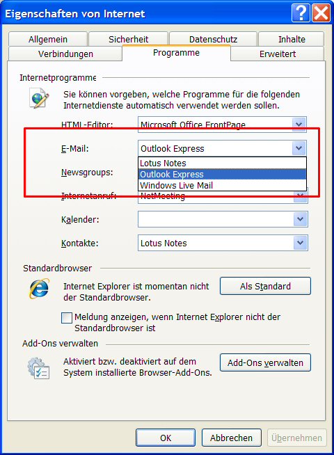

Hallo David,
dein Standard E-Mail Programm kannst du auch in den Internetoptionen der Systemsteuerung ändern.
Evtl. klappt es ja da!

Aber das ist überall Outlook 2003 eingestellt…
Nun hab ich es ja
