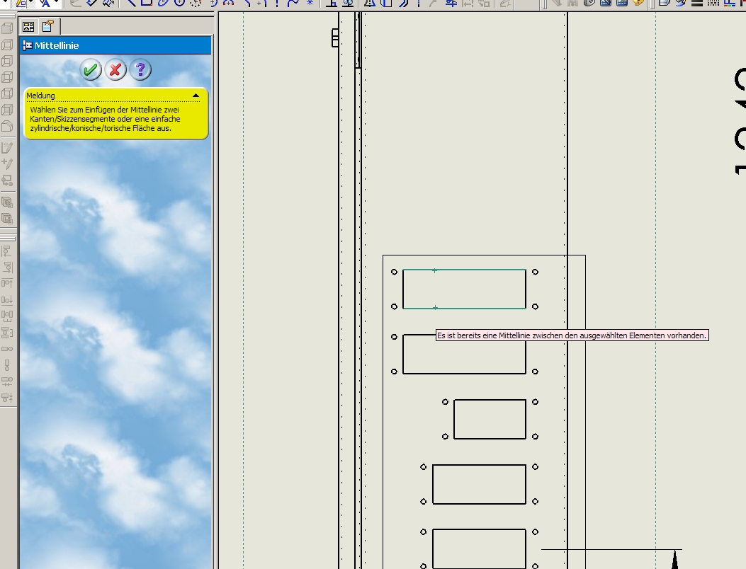

Mahlzeit Forum!
Kennt ihr das auch? Ihr wollt in einer Zeichnungsableitung bei einem Rechteck (kein Kreis) mit der Mittellinienfunktion eine Mittlelinie zeichnen und es kommt folgende Meldung:
"Es ist bereits eine Mittellinie zwischen den ausgewählten Komponenten vorhanden!" Hä? Da is aber nix! Hab ich doch noch gar nicht gemacht (siehe Bild).
Hat einer eine Lösung?

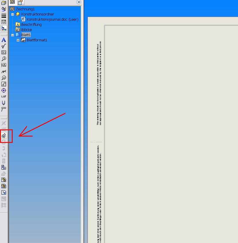

Hi Kirk
markieren mal die Ansicht auf der Zeichnung, drück den Knopf wie auf dem Bild zu sehen ist, wenn eine Mittellinie da ist auch eine unsichtbare, dann könnte man die damit sichtbar machen und mit einem Mausklick auf die dann sichtbar werdende Linie dann sichtbar machen.

Hi brainseks,
das funktioniert! Ich bin begeistert! Aber wieso verschwinden die Linien? Hab ich nicht "befohlen". Oder liegt es daran das ich die Zeichnung kopiert und die Referenz auf ein anderes 3D-Teil gelegt habe?

JOP bin auch grad am Zeichnungen stricken, wenn man die Referenz umbiegt und die Beziehungen nicht mehr zum Teil passen, werden sie ausgeblendet, schon komischse Sache das, manche löscht es, manche bleiben erhalten und werden braun. Hinter die Logik bin ich noch nicht gekommen.
