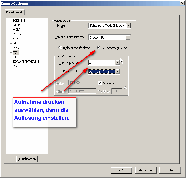

Ich möchte eine SolidWorks-Zeichnung in ein Word-Dokument einfügen. Beim Speichern unter den gängigen Bildformaten (tif, jpg, bmp) treten jedoch erhebliche Qualitätsverluste auf. Gibt es eine andere Möglichkeit, bei der eine bessere Bildqualität erzielt wird? (Ich arbeite mit SolidWorks 2006 SP0,0.)

bei JPG/BMP kann ich das verstehen, bei TIF nicht. Du musst nur beim Exportieren (speichern) der Zeichnung darauf achten, dass du in den Exportoptionen "Aufnahme Drucken" und die benötigte Auflösung (also für eine Worddokumentation sollten 150 DPI locker reichen) einstellst, dann ist die Qualität auch beim Ausdruck auf nem Laserdrucker hoch genug.

Eine andere Variante ist die Erstellung eines PDF's, was in den aktuellen
SWX - Versionen integriert ist. Ein PDF kann auch in ein Word eingefügt werden.
Es gibt auch noch weitere Möglichkeiten, aber der Aufwand wird dann viel grösser.
(Variante von Stefan benötigt nicht mehr Aufwand wie mit dem PDF)
