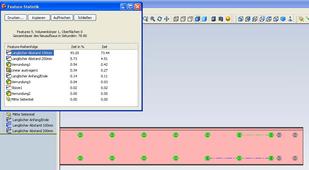

Guten Morgen
Bin gerade dabei ein Bauteil eines Kunden nachzumodellieren. Ist ein Blechseitenteil mit 6m länge. In diesem sind Langlöcher über der gesamten Länge verteilt über einen Abstand von 100mm bzw. 200mm. Da wir die Langlöcher nur als evtl. "Störkontur" brauchen, habe ich sie als Skizze erstellt und dann ein Skizzenmuster draus gemacht. Ich mußte dann festellen das Solid Works ewig lange brauchte um die Skizze abzuschließen. Interessant ist die benötigte Zeit bei alle 100mm (58 Langlöcher) und alle 200mm (29 Langlöcher).
Ist die Aufbauzeit bei 100mm nicht ein bischen sehr lang? Hatte auch schon 3 Abstürze beim Neuaufbau. Warum ist der Neuaufbau bei 200mm Abstand wesentlich geringer? Hat jemand vielleicht eine Idee oder andere Vorgehensweise?
Vorgehensweise ist momentan: Die entsprechenden Skizzen Unterdrücken und nur bei Bedarf einblenden. Allerdings gibt es von diesen Seitenteilen 9 verschiedene Höhen, was dann in der Kompletten Konstruktion bei einblenden der Skizzen wohl den Rechner lahmlegen wird.

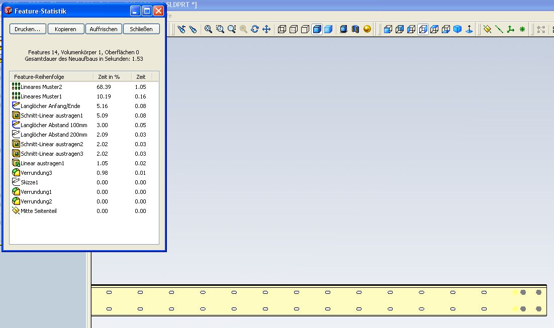

Hy,
warum benutzt Ihr kein Featuremuster? Damit sollte es schon schneller sein.

Hallo L.Schröter,
habs grad mal versucht nachzumodellieren.
Bei mir läuft´s schnell durch.
Bei Abstand 100 oder 200mm ist kaum ein Unterschied zu spüren.

@ pi-design
Hab das ganze jetzt mal als Feature Muster gemacht. Und siehe da, ist wesentlich schneller (siehe Bild). Hatte es auf diese Art nicht gemacht, weil bei vorherigen Teilen beim Feature Muster die Perfomance doch ziemlich nachließ. Meine ich zumindest....

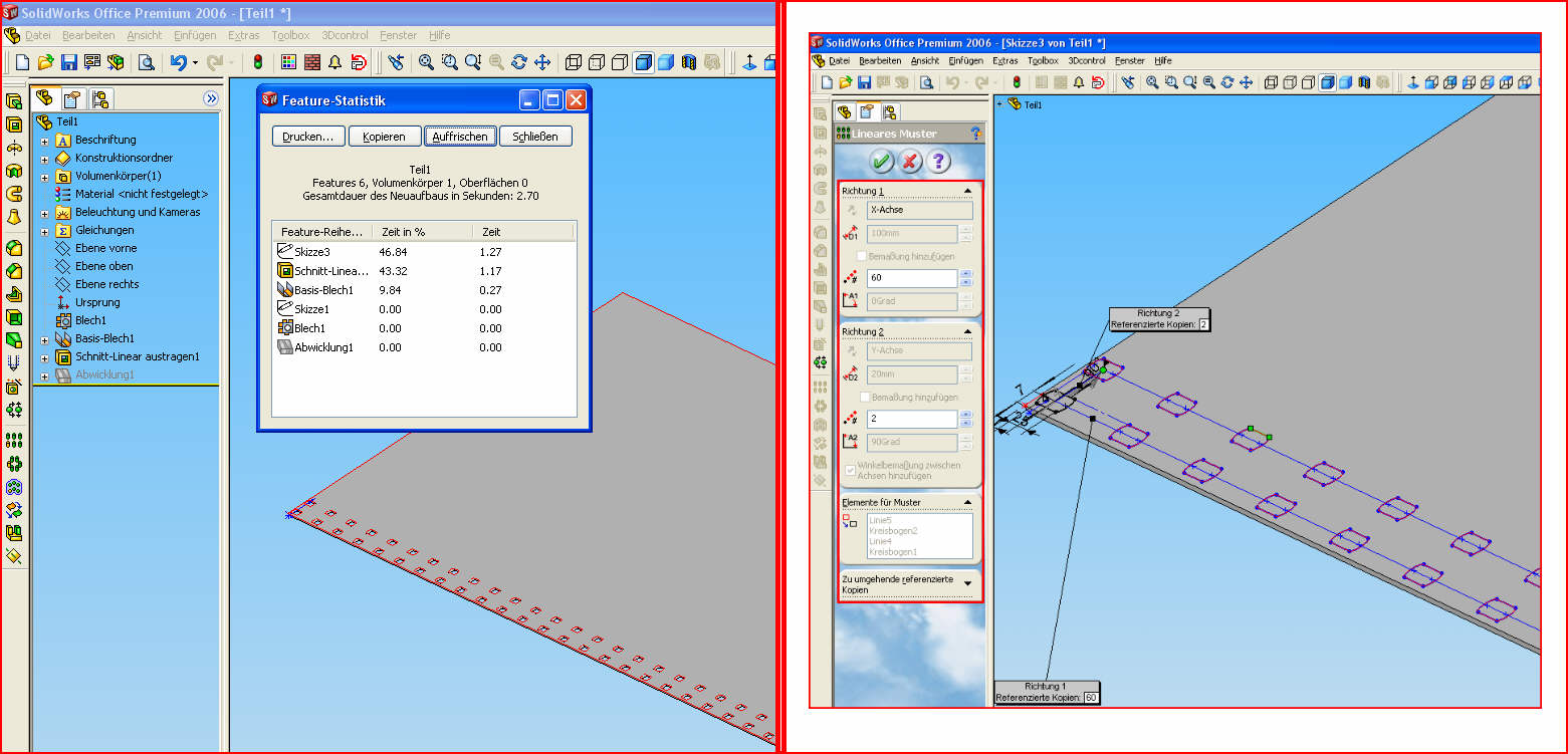

@gogoslav
Komisch, du benutzt die gleiche SWXSolidWorks Version. Kannst du denn mal bitte einen Scrennshot der Feature-Statistik anhängen? Der Unterschied von 100 zu 200mm ist bei mir doch erheblich. Ich verstehe nur nicht warum das so ist.

Hallo nochmal,
anbei ein zusammengesetzter Screenshot.
1x Statistik, 1x Skizzenmustereinstellungen.
Blech ist 500mm breit, 6m lang
