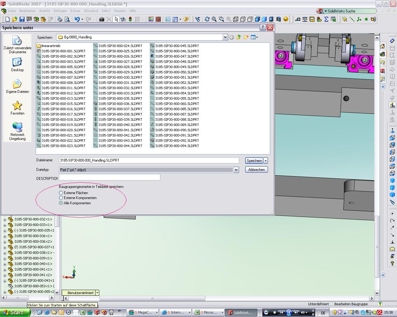

folgendes Problem...
Ich hab ne Baugruppe die zb aus 500 Teilen besteht.
Ich möchte von der Baugruppe ein Teil abspeichern das aus den max. nötigen Körpern besteht.
Bis jetzt hat das Teil bei mir 500 Körper.
Flächenmodell ist keine Alternative, da diese auf Zeichnungen nicht wirklich verwendet werden können (zumindestens kann ich keinen Schnitt durch diese legen  ).
Also auf Deutsch gesagt sollte ich einen "Klotz" haben... (wenn sich etwas nicht berührt dann ist ein eingener Körper nötig..)
Ich danke euch für eure Hilfe...

Einfach "speichern unter" und statt ".sldasm" ".sldprt" auswählen. Die Einzelteile finden sich dann noch als Features im Featurebaum. Die Dateigröße sollte damit auch kleiner werden.

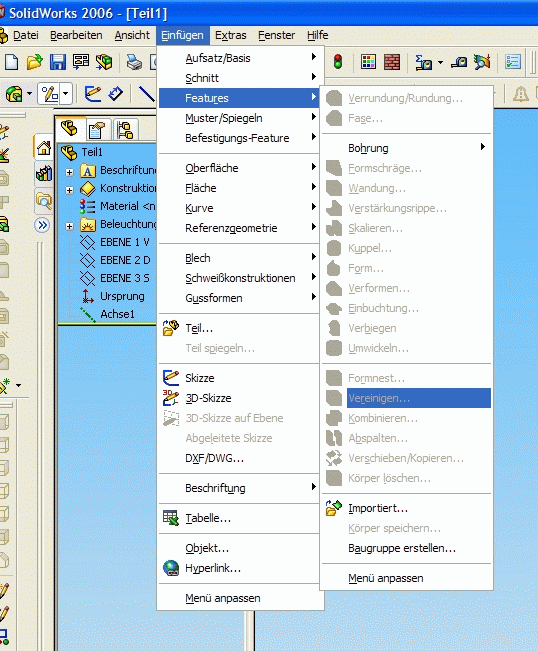

Hallo Kranbauer,
es müßte eigentlich so gehen wie reflow schrieb, o. du machst ein neues Teil in der BG hinzu machst Teil bearbeiten und unter Features gibt's einen Befehl Vereinigen da alle Teile anwählen und siehe da dann sind aus den 500 Teilen nur ein Klotz übrig.
Habe hier leider kein Solid drauf sonst würde ich dir ein Bild dazu machen.
Wenn ich morgen in der Fa bin mache ich ein Bild dazu.

Hallo Krenbauer,
anbei wie versprochen das Bild.
In deiner Baugruppe ein neues Teil einfügen, das Bearbeiten und dann alle Teile einzeln anwählen, dann Vereinigen drücken, er arbeitet dann ne weile aber nun hat man alle Teile als ein Bauteil zusammen.
