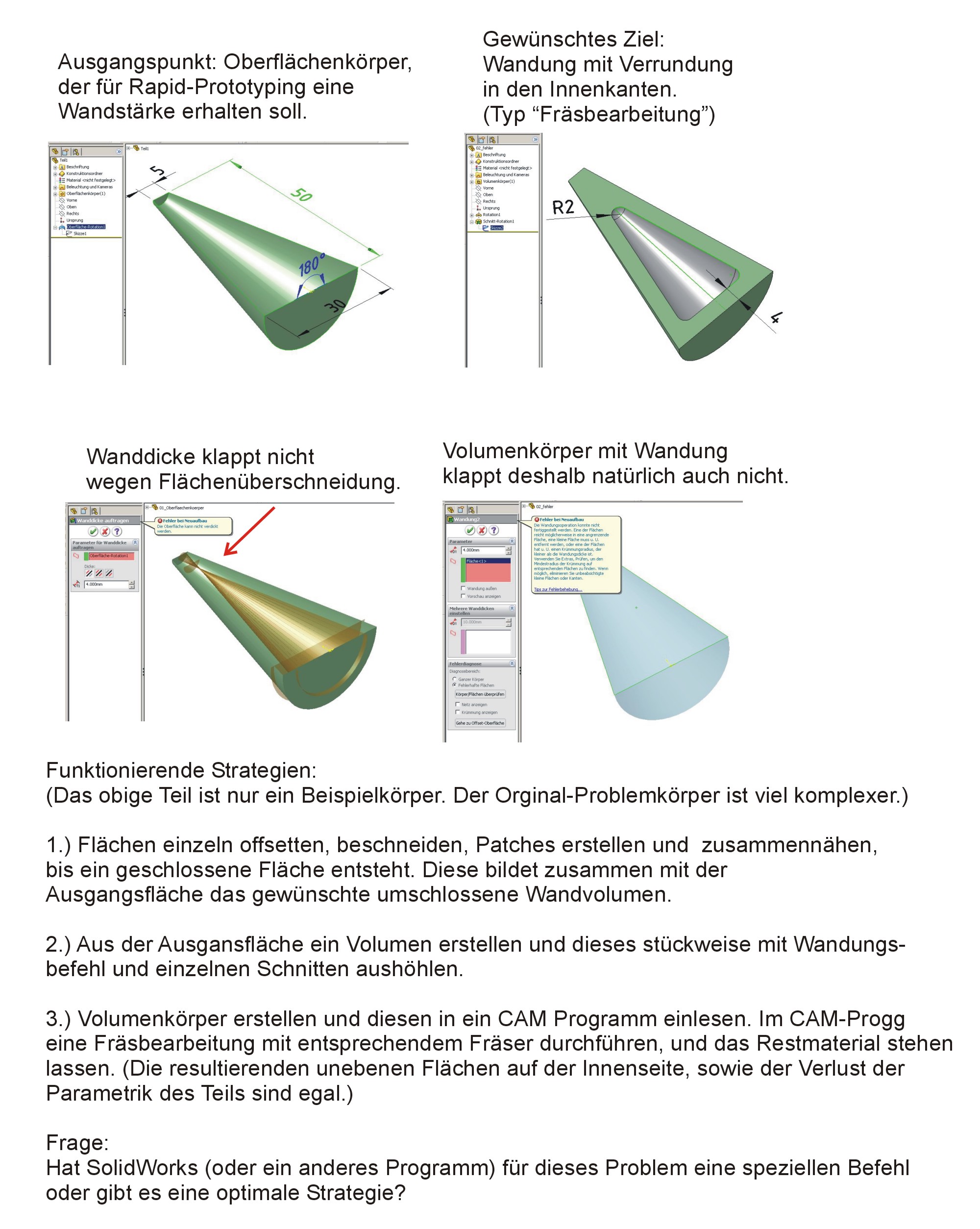

Liebes Forum!
Gibt es eine optimale Strategie, um einen Oberflächenkörper zu einem Volumenkörper mit einer Wandstärke zu wandeln?
Speziell geht es um die Erstellung eines Rapid-Prototyping Modells aus einem Oberflächenkörpers. Die Wandstärke muß nicht zwingend überall gleich sein und zu feine Details dürfen auch "verschwinden". Ein Beispiel habe ich als Datei (Wandungsproblem.jpg) angehängt.
Das Problem liegt in den Befehlen Wandung bzw. Offsetfläche, die vom minimalen Krümmungsradius der Flächen abhängen. (Warum eigentlich? Warum kann bei diesen Befehlen die "Negativen"-Bereiche der entstehenden Flächen nicht einfach weggelassen werden?). Selbstverständlich kann ich mir die Innenkontur des Teils durch Detailarbeit (versetzen, Flicken erstellen, zusammennähen) selbst erstellen, was aber bei der Komplexität des Augangsteils sehr langwierig wird.
Ich wünsche mir einen Befehl "Aushöhlen", der nach folgendem Prinzip arbeitet: In ein Volumen wird eine Kugel eingesperrt, die nur bis zu einem gegebenen Wandstärkenwert an die Außenkontur des Teils herankommt. Überall, wo die Kugel hinkommt, wird Material entfernt. Der Befehl hat also die Parameter Wandstärke und Kugelradius. Im Prinzip ist dies eine Fräsbearbeitung mit einem Fräser, der unendlich fein abzeilt.
Kennt Ihr so einen Befehl oder eine Strategie, die mir stundenlange manuelle Detailarbeit erspart?
Danke!

Hallo Johannes,
SWXSolidWorks kann eigentlich ganz gut mit Oberflächen und der Umwandlung in Solids umgehen. Wichtig ist nur, dass du eine geschlossene Oberfläche anbieten kannst.
Ich würde nicht versuchen, aus einer Oberfläche sofort ein Teil mit Wandstärke zu machen, sondern zuerst einen Vollkörper. Und danach mit dem Befehl "Wandung" die Wandstärke.  Das vermeidet die Konflikte mit mit sich berührenden Wänden.
Grüße Günter

Zeichne doch 2 Volumenkörper (Hauptkörper und Kern) und benutze "kombinieren"... --> "Aushöhlen"!

Hallo Günter!
Den Weg habe ich schon probiert. Aus dem Oberflächenkörper kann ich problemlos ein Volumen erzeugen. Der Befehl Wandung kann aber nicht ausgeführt werden, weil der Dickenwert (2mm) größer als der Mindestradius der Krümmung (0.02mm) ist. Die von SWXSolidWorks angebotene Alternative über Offsetflächen funktioniert ebenfalls nicht.

Hallo G. Dawg!
Was Du vorschlägst mache ich im Moment und es funktioniert auch (Das ist die Strategie Nr.1 meines anfänglichen Postings). Dieses Vorgehen ergibt selbstverständlich das beste Ergebnis, da ich selbst festlege, wo wieviel Wandstärke ist und welche Details "weggebügelt" werden. Leider ist sie aber eine recht langwierige Angelegenheit. Meine Frage war eigentlich: Geht das (mit einem anderen Befehl oder Programm auch schneller?

OK...
2. Möglichkeit:
- Oberfläche zeichnen (Kern) und dann "Wanddicke auftragen".
|-> so gesehen, von Innen nach Aussen arbeiten.

Problemkind.zip
Von innen nach außen kann ich nicht vorgehen, da mir die Außenkontur vorgegeben ist.
Anbei das "Problemkind". Es handelt sich um ein 250mm langes Karrosseriemodell, das ca. 2mm Wandstärke nach innen erhalten soll.

Kenn mich mit Flächen nicht so aus, aber versuch mal von jeder Fläche ein Flächenoffset zu erstellen und dir daraus einen körper zu basteln.

Ich würde erstmal aus den Außenflächen einen Volumenkörper machen, dann die innere Kontur der oberen Fläche draufskizzieren (hast Du doch, zumindest in dem Beispiel) und dann einen Schnitt mit Offset zur Bodenfläche machen+Verrunden.
