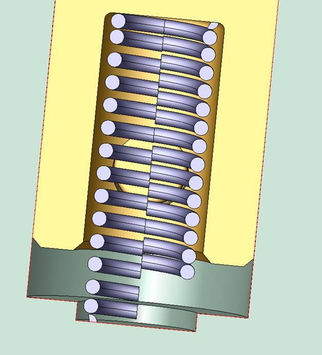

Hallo Leute.
Ich habe volgendes Problem:
Habe einen Dämpfer als Modell und muß eine 2D Ableitung mit SW erstellen.Habe als Vorlage eine 2D Zeichnung aus AutoCAD.
Der Dämpfer ist durch die Mitte geschnitten und die Druckfeder
wird vereinfacht dargestellt, das heißt, links sind 2 Wickelungen zu sehen und rechts auch.
Wie kann ich die Feder mit SW so darstellen?

Ganze Feder zeichnen und in der Mitte halbieren.

z.B. so: In der Schnittansicht die Kreise anklicken, dann "Elemente übernehmen" und dann die Komponente Feder ausblenden.

In der Symbolleiste Skizzieren oder im Menü Extras/Skizzieren.
In der Zeichnungsumgebung ist der Befehl aktiv nur wenn Geometrieelemente markiert sind, ansonsten ist er ausgegraut.

Hallo und einen schönen guten Tag bikerboy.
Kommt darauf an, wie du das Modell der Feder aufgebaut hast.
Ist die Ferder mit allen Windungen dargestellt, was man ja meistens macht, so gehe ich im Schnitt hin und stelle die Schraffur auf "Füllung". D. h. der kleine Querschnitt wird komplett schwarz dargestellt.
Ist dir die Feder zu lang und du willst unbedingt nur die Enden darstellen, kannst du in der Schnittansicht jeden "Kreis" der Feder mit der rechten Maustaste anklicken und dann "Kante ausblenden" wählen.

Danke, dein Tipp hat geklappt, jedoch bringt er mich nicht weiter, da ich die Feder anders darstellen wollte!

So, wie im Anhang, will ich die Feder darstellen.

Solltest Du noch keine Lösung für Dein Problem mit der Feder haben, dann könntest Du Dir so behelfen:
--> In der Schnittansicht die Feder aus dem Schnittbereich entfernen (nicht geschnittene Darstellung).
--> Die notwendigen Linien und Bögen übernehmen und/oder skizzieren, bis die übernommenen und die skizzierten Elemente die gewünschte Darstellung bilden.
--> Feder ausblenden.
--> Gewünschte Bereiche schraffieren.

Auch ich gehe davon aus, das du im Ass (Assembly) die Feder als komplettes Modell eingebaut hast. Deswegen mein obiger Vorschlag.
Ist es dir wirklich nicht möglich auf die von dir gewählte zeichnerische Darstellung zu verzichten?
In dem Falle wird der zeitliche Aufwand doch schon recht hoch, auch wenn eine brauchbare Lösung gefunden werden sollte.
Es gibt auf dem WEB einige Lösungen zum Modellaufbau einer beliebigen Druckfeder.
Meist in dem Sinne, das die ersten Windungen ein Feature sind, dann schließt sich als "Mitte" ein nächste Feature an. Die letzten Windungen sind ein drittes Feature. Wenn Du eine solche Feder hast, kannst Du die "Mitte" in einer Konfig unterdrücken. Diese erscheint dann nicht im Schnitt auf der Zeichnung.
Somit wäre eine annähernde Lösung für dich vorhanden.
Bevor du nun fragst: "wo sinnen die Federn" hier ein http://solidworks.cad.de/lib_feder01.htm
Da suchste dir am besten eine von Gerd Wings aus.

Schneide an der Feder mit einem Halbschnitt das weg, was weg soll und blende die alleine stehenden Windungen aus (Volumenkörper).
In der Zeichnung erstellst du einen Schnitt mittig durch die BG. Im Schnittbereich schließt du die Feder und Sonstiges aus.
Dann nach Belieben noch Mittel- und/oder Hilfslinien händisch hinzu.
Aber du kannst das alles auch in den angehängten Dateien nachvollziehen.

erstellt am: 26. Jun. 2007 09:52    Editieren oder löschen Sie diesen Beitrag!  <-- editieren / zitieren -->   Antwort mit Zitat in Fett Antwort mit kursivem Zitat    Unities abgeben: 1 Unity (wenig hilfreich, aber dennoch)2 Unities3 Unities4 Unities5 Unities6 Unities7 Unities8 Unities9 Unities10 Unities
Feder1.zip
Feder2.zip
Kann mir einer bitte die Datei von WAGO so umwandeln, das ich die Datei mit SW 2006 aufkriege.
Niko

DruckfederNiko.zip
Hallo Niko,
hier noch mal die Feder in SWXSolidWorks  2006.
Walter

Das ist doch ein Modell!
Ich dachte,das man die Ansicht in der 2D-Ableitung machen kann!
Niko

Aber Hallo!!!
Für eine 2D-Ableitung braucht man ein 3D-Modell.
Walter

Feder12006.zip
Feder22006.zip
Hallo Niko,
hier noch mal alles in SWXSolidWorks 2006.
Walter

erstellt am: 02. Jul. 2007 14:12    Editieren oder löschen Sie diesen Beitrag!  <-- editieren / zitieren -->   Antwort mit Zitat in Fett Antwort mit kursivem Zitat    Unities abgeben: 1 Unity (wenig hilfreich, aber dennoch)2 Unities3 Unities4 Unities5 Unities6 Unities7 Unities8 Unities9 Unities10 Unities
Danke schön.
Jetzt habe ich mir das ganze angeguckt und verstanden.
Ich muß dei Feder schon im Modell passend scheniden, damit die in der 2D-Ableitung richtig dargestellt wird.
MFG
Niko
