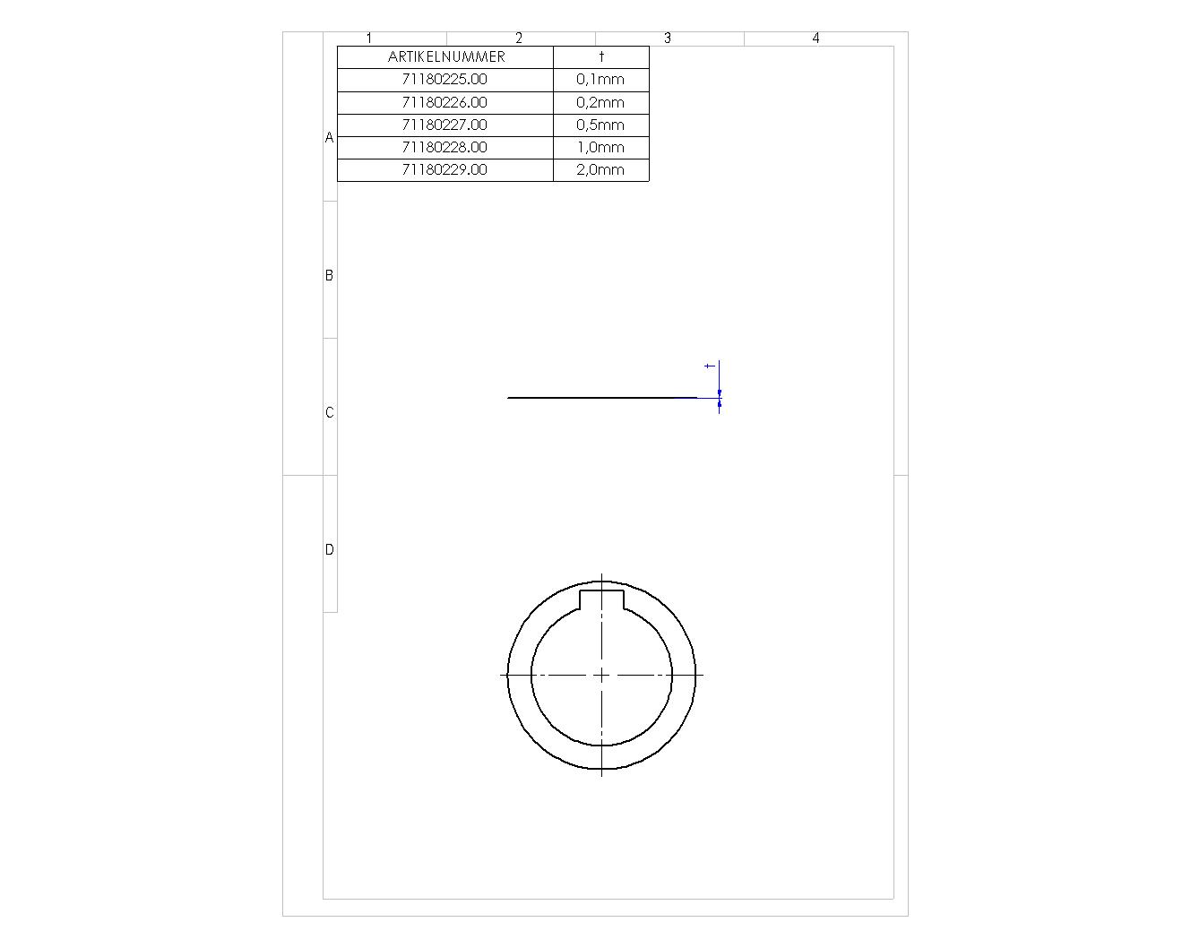

Hallo liebe SolidWorks Profis
Folgendes Problem: Ich habe ein Teil mit mehreren Konfigurationen, bei denen sich immer nur die Dicke ändert. Jetzt will ich davon nur eine Zeichnung erstellen, diese soll eine Tabelle enthalten, in der die Konfigurationen aufgelistet sind.
Hab da bis jetzt keine möglichkeit gefunden und eine Tabelle von Hand erstellt.
Ich hoffe ihr versteht mein Anliegen!

Einfügen -> Tabellen -> Konstruktionstabelle...
