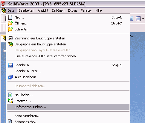

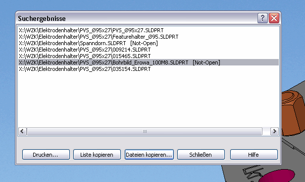

erstellt am: 21. Jun. 2007 12:19    Editieren oder löschen Sie diesen Beitrag!  <-- editieren / zitieren -->   Antwort mit Zitat in Fett Antwort mit kursivem Zitat    Unities abgeben: 1 Unity (wenig hilfreich, aber dennoch)2 Unities3 Unities4 Unities5 Unities6 Unities7 Unities8 Unities9 Unities10 Unities Nur für Trasch 10 Unities + Antwort hilfreich
du kannst auch wenn ich es richtig gelesen habe, unter Datei => Referenzen suchen, die Datenstruktur aufzeigen und dann sieht man auch gleich wo die Teile liegen in was für einem Verzeichnis usw.
Siehe Bilder
Gruß Mc Fly
