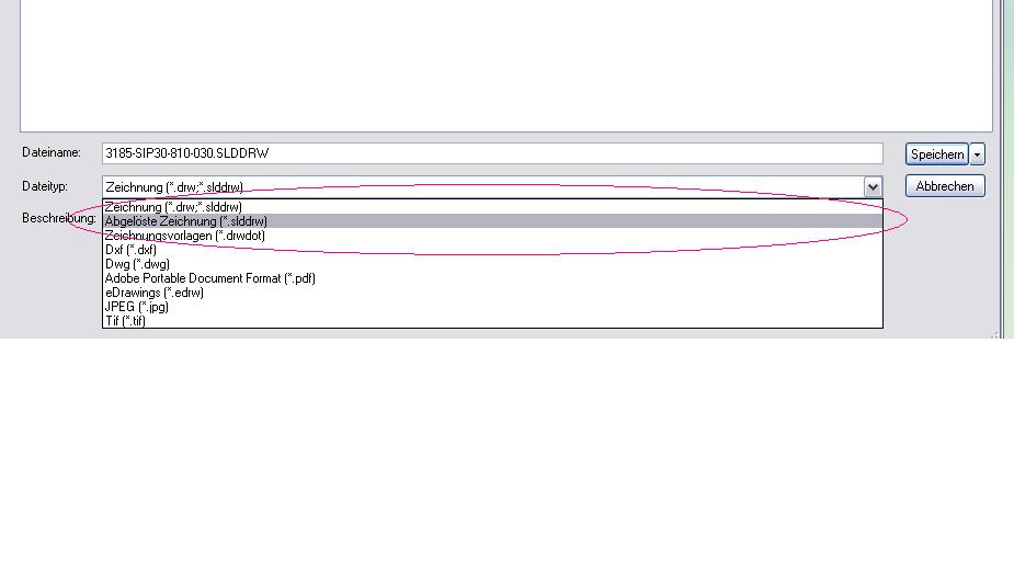

Hallo SWXSolidWorks Forum Members!
Gibt es in SWXSolidWorks die Möglichkeit, dass man eine Zeichnungsansicht das von einem Modell referenziert erstellt, diese aber dann von dem Modell abkoppelt, so dass sie keinerlei Referenzen zu dem Modell hat.
Man hat dann praktisch nur noch Striche als Zeichnungsansicht.
Vielen Dank für eure Beiträge

.... ich weiss nicht wieso das jemand möchte, aber hier, eine Lösung für Dein Problem:
Nun, Du kannst die ganze Zeichnung als DXF oder so, abspeichern und wieder importieren. Voilà! Linien und Kreise ohne Bezug zu irgendetwas!

Stichwort abgelöste Zeichnung? Müsste das gleich bewirken, oder?

Hallo ihr 2 erst mal danke für eure Antwort.
G. Dawg dein Ansatz ist sehr gut aber brauch sehr viel Performance und viele Zwischenschritte. Ich bin trotzdem nicht auf solch eine Simple Idee gekommen.
Dr Sutton dein Ansatz ist auch super, leider brauch ich solch eine lösung für einzelne Zeichnungsansichten in einer Zeichnung.
Deine Funktion bezieht sich  nur auf die gesammte Zeichnung.
Ich habe das Thema nochmals unter "Referenz zur Zeichnung" eingestellt.
