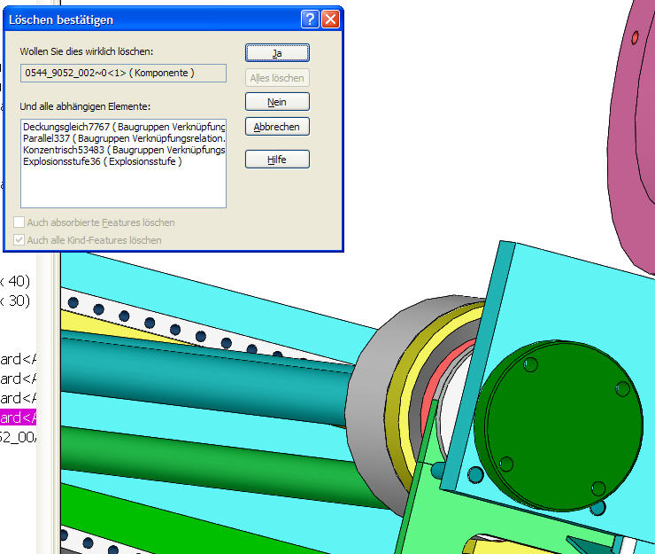

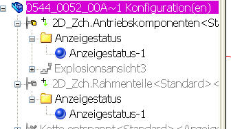

Wenn unsere Detaillierprofis im Urlaub sind und ich schwachbelichteter Konstrukteur mich mit Explosionsansichten etc. rumschlagen muß, stellen sich immer wieder mal Fragen: Wer kann helfen? Ich habe mal zwei Bildchen beigefügt, um nicht zu sehr viel schreiben zu müssen. Wenn ich für Variantenkonstruktionen vorhandene Konfis und deren Explosis nutzen möchte, steh ich oft vor dem Problem, ein funktionsgleiches neu eingefügtes Teil mit in eine vorhandene Explosi-Stufe einzuchecken. Nun frage ich das vorhandene Teil, zu welcher Explosi-Stufe es gehört, siehe Bild1, hier zeigts mir Stufe 36. Nun will ich zu der Stufe und sie bearbeiten, aber zu welcher Konfi muß ich umschalten, damit ich erst dann auf die Explosi der Konfi umschalten kann und in die Bearbeitung der Explosi-Stufe gehen kann (Bild2). Im schlimmsten Fall muß ich bei 5 Konfis ewig alle durchprobieren um vielleicht bei der letzten zu der Explosi zu kommen, in deren Stufe 36 ich nun das Neuteil mit einchecken kann.

hm, das ist das ist echt ein bisschen blöde. Vielleicht ein paar Tipps dazu: in der Meldung beim Löschen siehst du ja, dass es in genau einer Explosionsstufe vorkommt, also ist die Wahrscheinlichkeit recht hoch, dass du nur eine Konfiguration mit Explosionsansicht hast.
Diese wiederum kann man mit etwas Glück im Konfigurationsmanager schnell erkennen, seit der 2006 sind die Icons der Konfigurationen nämlich etwas anders, je nachdem ob es abgeleitete Konfigurationen oder eben Explosionsdarstellungen gibt. Schau mal auf meine Seite Tipps und Tricks 032: Abgeleitete Konfigurationen erkennen, da siehst du, wie das bei der 2006 aussah, in der 2007 sieht es einen Tick anders aus (siehe angehängte Bilder).
Wenn du allerdings in alle "Hauptkonfigurationen" jeweils angeleitete Konfigs oder Explosionsansichten drin hast nützt das leider auch nichts. Vielleicht einen Verbesserungsvorschlag an SolidWorks schicken, dass da bei mit angegeben wird welche Konfiguration das ist?

Vor geraumer Zeit haben wir im Forum die Ausführungen "Drag&Drop" von Explosis von Konfi zu Konfi für uns als vorteilhaft erachtet und nun produzieren "verliebte" Detaillierer Konfis, wozu jeweils ne Explosi gehört. Nun hat SWX2006 den Nachteil, daß sich die Unterkonfis nicht zeigen, bevor man nicht auf diese Hauptkonfi umschaltet. Also wirds für mich ein ziemliches Gesuche, bis zu der mich interessierenden Explosi-Stufe vorzudringen. Habe ichs verständlich ausgedrückt?
Gibts da n Trick? Jemand ne Idee?
