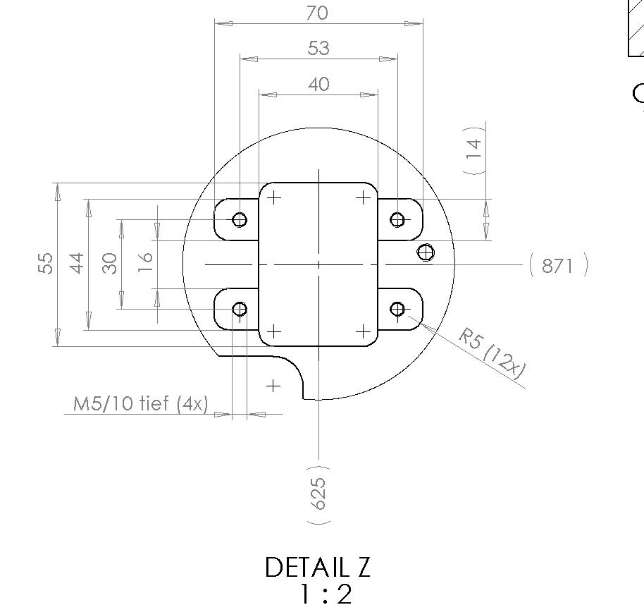

habe gerade eine Zeichnung einer großen Platte vor mir.
Nun möchte ich in einer Detailansicht die Geometrie einer Tasche bemaßen.
Die Lage der Tasche ist in der Hauptansicht über Koordinatenmaße bereits bemaßt.
Zur besseren Orientierung würde ich nun gerne die beiden Maße für die Lage der Tasche auch in dem Detail darstellen wollen, in Klammer.
Kann ich nun das Klammermaß in dem Detail mit dem eigentlichen Maß in der Hauptansicht verknüpfen???
Den Eintrag händisch ändern möchte ich nur ungern...
Vielen Dank im Voraus

"Koordinatenmaße" = Koordinaten Tabelle?
Wenn nicht, kannst Du ein Mass mit gedrückter CTRL-Taste in die Ansicht kopieren und Klammern einschalten.
Wenn ja, manuell bemassen (Hauptansicht) und dann das Mass in die Ansicht kopieren ..blablabla...
Wenn das mit dem Kopieren nicht geht, die Detailansicht riesig gross machen, dass das Mass eingefügt werden kann (Kanten an welchen das Mass hängt, muss in der Detailansicht sichtbar sein), dann die Ansicht wieder verkleinern und das Mass anpassen.

Ist doch sowieso abhängig vom "Hauptmass". Wenn in der Hauptansicht das Modellmass (schwarz)(um das Bauteil aus der Zeichnung ändern zu können) ist, kannst Du in anderen Ansichten doch einfach ein Mass (gesteuert) einfügen und evtl Änderungen aus der Hauptansicht raus geht das gestuerte Mass zwangsläufig mit, da es auf Körperkanten referenziert und somit auch verknüpft ist.

Es handelt sich um "normale" Koordinatenmaße.
Kann man das Maß nicht anhand dem Namen (z.B. D34@???) verknüpfen?
Danke im Voraus...

Ist ja nicht nötig, wenn Du es kopieren kannst?!?
Oder wie brainseks sagt, ein manuelles Mass einfügen. Wieso also verknüpfen?

Habe mal ein Bild angehängt...
Die Referenzkante für die beiden Klammermaße (625 und 871) sind im Detail nicht sichtbar, deshalb dachte ich daran, die Maße zu verknüpfen...
Das mit dem Kopieren funzt bei mir nicht...

Original erstellt von G. Dawg:
So muss es gehen!

Maße in der Zeichnung verknüpfen - geht nicht!
Wenn du mit den bisher vorgeschlagenen Tricks nicht zurecht kommst, bleibt noch, etwas "zu türken"
Füge (irgendein) ein Maß an der gewünschten Stelle an, Formatiere Maßlinine, Pfeile, us. bis das Maß aussieht wie gewünscht, füge außerdem einen Bezugshinweis ein, verlinke diesen auf das betreffende (anzuzeigende) Maß (das geht!), Maß und Bezugshinweis entsprechend plazieren und ausrichten, dann gruppieren und letztlich das Wert des (Hilfs-)Maßes entfernen.

Guten Morgen zusammen!
Habe nun die Detailansicht so groß gemacht, dass ich die Refernzkante mit in der Ansicht habe.
Anschließend Nullmaß ausblenden, die beiden anderen Maße in Klammern setzen und "Als Kettenmaß anzeigen" deaktivieren.
Anschließend das Detail wieder klein gemacht...
Funktioniert soweit, lediglich der Maßpfeil fehlt...
Vielen Dank an euch alle!
