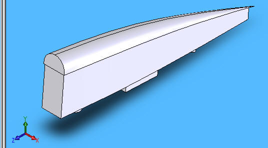

Ich hätte hier folgende Fragen an die Profis. Die Suche bringt mich hier nicht weiter :-(

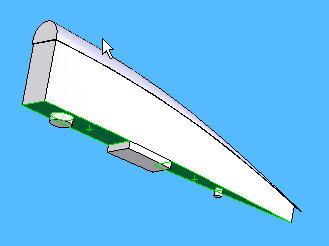

1. das gesamte Objekt müsste ich so drehen, dass die grüne Fläche (snap101.jpg) parallel, und mit 0 mm Offset, auf der "Ebene oben" liegt.
2. beim Koordinatensystem muss ich die Z- & Y-Achse vertauschen.
Das ganze muss ich dann ich als STL exportieren.
Wenn ich das Koordinatensystem mit "Einfügen - Refernsgeometrie - koordinatensystem" ändere. zeigt mir zwar SWXSolidWorks das neue System an, aber im STL File sind die Z- & Y-Achsen wieder so wie vorher.

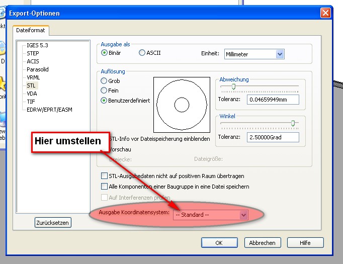

Hallo Kugelschreiber,
du musst nur im STL-file unter Optionen auf dein Kordinatensystem umschalten.
Abgesehen davon, daß dir das jeder Prototypenhersteller dorthin rückt, wo er es braucht.

Thx, diese Option habe ich übersehen, jetzt klappt's - PROMBLEM GELÖST
