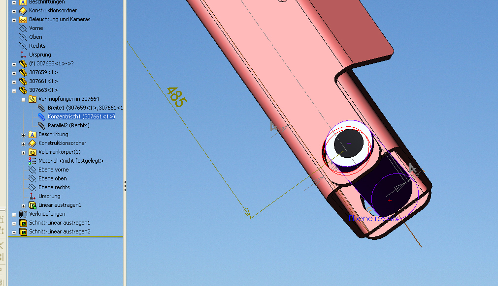

Guten Tag @All,
anbei mal ein Bild von einer Beziehung die nicht nachgeführt wird, wenn ich das Baugruppenfeature ändere.
Was mache ich falsch damit das Rohr automatisch auf der Bohrung/Ausschnitt zentriert bleibt. Die Beziehung ist (angeblich) i. O.

Hallo Bernd,
in Baugruppen wird oft nicht automatisch neu aufgebaut (wohl wegen der Performance). Probier doch ab und zu mal Ctrl+Q zum Neuaufbau. Mnchmal sogar 2 - 3 mal hintereinander, je nach Komplexität der Baugruppe. Bei mit hilft´s (meistens

Hallo Bernd,
bei so einfachen Baugruppen müsste das absolut problemlos gehen. Bei mir kommen die Probleme erst über mehrere Baugruppen hinweg, mit ineinander kopierten Teile etc.
Was hast du dem Konzentrisch als Parameter gegeben? Die Lila und die rote Fläche?
Und bitte klär mich als Unwissenden auf, was ist Breite1?
Hast du da eine Abstandsbeziehung umbenannt, oder ist das etwas was ich noch nicht kenne?

Original erstellt von Jonischkeit:
Breite ist eine supergeniale Verknüpfungsart!!!
Da kannst Du, in dem Fall, das Rohr auf die Aussenflächen zentrieren, egal wie lang, breit und wo die Ebenen alle liegen! Findest Du unter den Erweiterten Verknüpfungen.

Hallo Gilbert,
diese supergeniale Verknüpfung fehlt bei mir.
Ich bin bei meinem Hauptkunden noch auf 2005
Trotzdem danke für die Info. Der gleiche Text erscheint nämlich, wenn man z.B. eine Abstandsbeziehung umbenennt.

Das Maß 485 ist im ASM als Komtrollmaß angelegt, von daher sollte es keinen Einfluß auf die Beziehungen haben, zumal es auf eine Hilfsebene geht
Trotz allem DANKE, Us sind unterwegs, richtig funzen tuts trotzdem erst dann wenn die Beziehung explizit angeklickt wird
