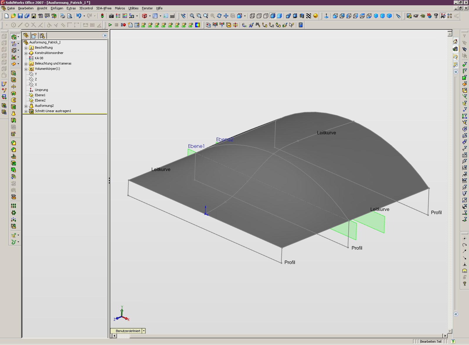

Hallo, ich habe eine Datei angehängt. Das ist ein ausgeformter Körper.
Ich habe versucht diesen nachzubilden habe es aber nicht geschafft. Mein Weg war über verschieden Skizzen zu gehen um am Ende mit dem Befehl Ausformung die Kontur hin zu bekommen.
Ich benutze SolidWorks 2006 SP 4.1
Gruss Patrick
Den Mittelteil ist im Momentan nicht so interessant. Mir kommt es erst mal auf die abgeflachten Seitenteile an.

Ausformen geht wunderbar. Leider kann ich Dir meine Datei nicht geben da Du "nur" SolidWorks 2006 hast.
Vielleicht macht es das Bild verständlich.
3 Profile und 3 Leitkurven. Wenn Du das mal hast, kannst Du den Rest, den Du nicht mehr brauchst, wegschneiden. Mit einer Ausformung kommst Du nicht auf "Dicke 0"!

Habe jetzt mal ein wenig "gebastelt" und bin auf dieses Ergebniss gekommen. Bei deinem Vorschlag bin ich nicht richtig mit den Leitkurven klar gekommen. Ich wußte nicht wie und wo Du diese gesetzt hast.

Sieht doch nicht schlecht aus!
Die Leitkurven habe ich Dir extra angeschrieben!
In der Mitte die Spline und auf beiden Seiten ein gerade Linie. Wie gesetzt? Auf Ebene Oben und Vorne, in meinem Fall auf dem Bild auf Y und Z. Die Leitkurven auf der Seite (gerade Linien) sind 3D Skizzen.
Damit Du nicht auf Dicke Null kommst, habe ich komplette Profile gezeichnet und das was man nachher nicht mehr benötigt weggeschnitten.
Ebene1 und Ebene2 sind für die Profile aber das hast Du ja sicher erkannt.
EDIT:
Wieso 3D Skizzen? Ich war zu faul um weitere Ebenen zu zeichnen!
Obwohl diese nicht nötig gewesen wären - Muss ich zugeben
