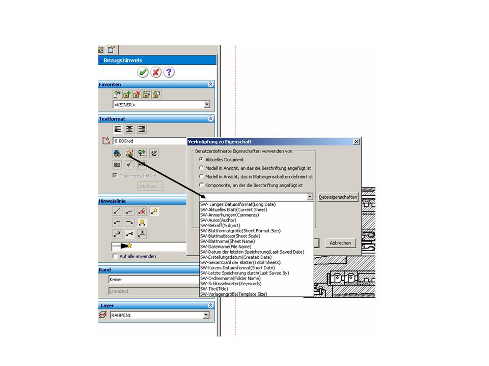

erstellt am: 18. Jun. 2007 07:35    Editieren oder löschen Sie diesen Beitrag!  <-- editieren / zitieren -->   Antwort mit Zitat in Fett Antwort mit kursivem Zitat    Unities abgeben: 1 Unity (wenig hilfreich, aber dennoch)2 Unities3 Unities4 Unities5 Unities6 Unities7 Unities8 Unities9 Unities10 Unities Nur für Werner 10 Unities + Antwort hilfreich
Moin zusammen,
Ich mache einen Text und gebe Texteigenschaft an siehe Bild.
Da kann man die dollsten Dokumenteneigenschaften rauskitzeln
Grüße Micha
PS: Durch duplizieren des Pfeils mit STRG + LMT wird auch der Textinhalt aktualisiert.

Die Bezüge kannst Du auch in einen Block packen (Bauteilnummer, Bauteilbenennung, ...). Standardmäßig haben die dann einen Pfeil, der aber später ausgeblendet wird, wenn die Verknüpfung zum Bauteil gemacht wurde.
- Lohnt sich "komplizierte, längere" Texte.
Gruß, der Teddibaer
