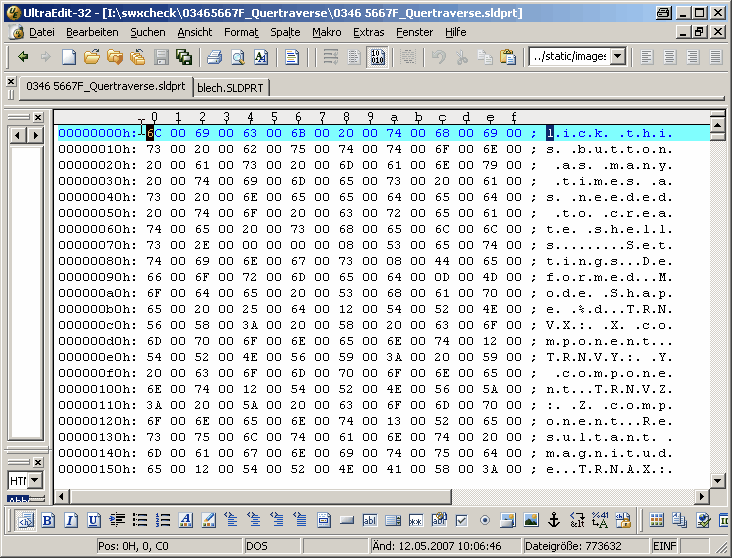

Hallo an Alle,
leider habe ich mir gestern die Arbeit der letzten 4 Wochen vernichtet.
Wollte es doch noch in PDM einchecken. war aber schon zu spät...... :-(
Unser Reseller hat ein Tool installiert, das alle Temporären Daten löscht.
Leider war in einem Unterverzeichnis des Tempordners auch das PDM_Temp-Verzeichnis. Jetzt sind alle Daten futsch...........
Habe die FP ausgebaut und mit Ontrack Easy Recovery die Daten wiederherstellen können. Allerdings mag die jetzt SWXSolidWorks 2007 SP4.0 nicht mehr öffnen.
Fehlermeldung: "unbekannter Fehler beim Öffnen der Datei".
Habe auch schon Ecocom drüber laufen lassen. Ergebnis: "beschädigte DAtei"
Hoffe wirklich auf Euren Rat, sonst hat sich das richtig gelohnt.
Vielleicht gibt es ja eine Möglichkeit die Dateien irgendwie wieder gangbar zu machen.
Ihr seid meine letzte Hoffnung
Gruß sembaden

erstellt am: 16. Jun. 2007 10:00    Editieren oder löschen Sie diesen Beitrag!  <-- editieren / zitieren -->   Antwort mit Zitat in Fett Antwort mit kursivem Zitat    Unities abgeben: 1 Unity (wenig hilfreich, aber dennoch)2 Unities3 Unities4 Unities5 Unities6 Unities7 Unities8 Unities9 Unities10 Unities
03465667F_Quertraverse.zip
Danke für die Info's
Allerdings habe ich es auch schon mit SP2.2 probiert die Daten zu öffnen. (Original-SP-Stand auf DVD)
Auch ohne Erfolg! Das Dateidefragment-Tool ist ja lt. SWXSolidWorks erst ab 3.1 in das SP gelangt.
Ich denke das SWXSolidWorks grundlegend mit wiederhergestellten Dateien ein Problem hat.
Die Frage wäre, ob es ein Tool gibt, die die Daten auf irgendwelchen Müll prüfen bzw. unstimmigkeiten in der Datei selbst anzeigen.
Wie gesagt, mir wäre eigentlich jede Hilfe recht, da wirklich die Arbeit der letzten 5 Wochen dahin ist.
Oder ich kann mir gleich nen Strick nehmen.....
Danke trotzdem für den Hinweis
PS: Habe Euch mal eine Datei mit angehängt....
Gruß sembaden

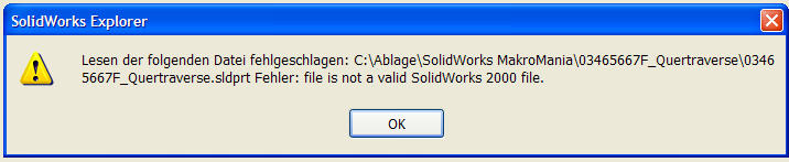

...also ich kriege folgende Meldung mitm Explorer...
Ist Dein File mit SWX Version vor 2000 erstell?

Leider bekomme ich auch nur Fehlermeldungen, wenn ich versuche deine Datei zu öffen. Auch ein versuchtes Abschneiden der Cosmos Bestandteile hat nichts geholfen.

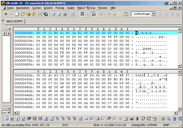

Original erstellt von sembaden:
Übrigens: Woran kannst Du im Hex-Editor erkennen, dass die Daten Müll sind?
Praktisch alle Dateien haben einen schematischen Aufbau, ZIP Dateien fangen immer mit dem Doppelbyte &50 4B (PK) an, ausführbare EXE Dateien mit &4D 5A 90 (MZ�).
So auch alle Dokumente, die auf dem Storage/Stream System aufsetzen, wie z.B. Officedateien und auch SolidWorks Dokumente. Die fangen immer mit einem bestimmten Schema an, die den Aufbau der Datei und der Storages beschreibt (siehe mein Bild zu einer Datei mit dem korrekten Header). Wenn die Datei formal korrekt aufgebaut ist kann man das dann z.B. auch mit einem Storage Viewer anschauen, zum schnellen Checken ist ein HEX Editor aber ausreichend.
Und das ist eben bei der Datei, die du als Beispiel angehangen hast, nicht der Fall, die fing total anders an, konnte also folglich überhaupt nicht mehr als compound file funktionieren. Das wär so, als hättest du diese Datei genommen und nach XLS umbenannt und gehofft, dass Excel die aufbekommt
Ciao,

Original erstellt von StefanBerlitz:
  Praktisch alle Dateien haben einen schematischen Aufbau, ZIP Dateien fangen immer mit dem Doppelbyte &50 4B (PK) an, ausführbare EXE Dateien mit &4D 5A 90 (MZ�)..........
Ich kenne mich zwar in den Dateistrukturen nicht aus. Wenn ich in SWX ein
Einzelteil nur zur Ansicht lade, benötigt das SWX den Aufbau des Teils nicht,

Was ich damit sagen will, ich kann mir vorstellen, dass in einem SWX File, irgendwo der Teil vorhanden ist, welcher die Geometrie im zuletzt gespeicherten
Zustand beschreibt, vermutlich im Format Parasolid. Wenn dies so ist, und dieser
Teil vollständig an einem Stück vorhanden ist, sollte man zumindest diesen Teil
retten können. Das Ergebnis währe dann, wie wenn man ein Parasolid öffnet.
Mike

Hallo Oberli Mike,
sowas in der Art dachte ich eigentlich auch.
Also dass die Geometrischen Anweisungen in einem Teil der Datei stehen und dieser manuell unter einen funktionierenden Datei-Header getauscht wird.
Falls natürlich beim Wiederherstellen (Übrigens mit Ontrack Easy Recovery und auch pci-file-recovery) auch dort Müll geschrieben bzw. zusammengesetzt wird, macht natürlich eine manuelle Methode nicht mehr viel Sinn.
Habe mich heute daran gemacht, zumindest die Gedanken wie alles aufgebaut war wieder zu reproduzieren.
Schließlich wächst eine Konstruktion in der Entsteheungsphase und wird nicht parallel schriftlich mitdokumentiert (bis jetzt jedenfalls nicht)

Hallo Sembaden,
das mit dem Abschneiden nichtgeometrischer Dateibestandteile hatte ich auch versucht, aber da bin ich im SWXSolidWorks-Dateiformat zu wenig bewandert.
Kopf hoch, der Neuaufbau ist lästig, hat aber auch Vorteile. So wirst du feststellen, daß alles deutlich schneller geht als vorher. Du kannst die ganzen Irrwege abkürzen und erhälst auch u.U. ein einfacheres Modell, da du bereits genau die Geometrie kennst.

Original erstellt von Oberli Mike:
Ja, das ist richtig, aber dazu muss SolidWorks ja schon die passende "Schublade" im File finden. Ich hab mal einen Screenshot angehangen, wie so ein SolidWorks File in einem Storage Viewer ausschaut. Vereinfacht gesagt können in diesen Dateien (wie z.B. eben auch Office Dokumente) von den Programmen und auch Addins oder externen Programme Daten abgelegt werden, die sich gegenseitig nicht beeinflussen oder stören. So liegen z.B. die Displaydaten zum Anzeigen (wenn ich "Nur Ansicht" lade) in einem separaten Storage ... also praktisch wie in einem automatisierten Hochregallager in einem bestimmten Container.
Was natürlich dabei wichtig ist: die Liste, wo was zu finden ist. Und da kommt eben der dedizierte Aufbau zum tragen. Diese Header und Listen des Aufbaus sind beim Schreddern und wieder zusammenkleben abhanden gekommen ... jetzt kann also das automatische Programm den Robotern im Hochregallager nicht mehr sagen, wo die blöde Schraube zu finden ist.

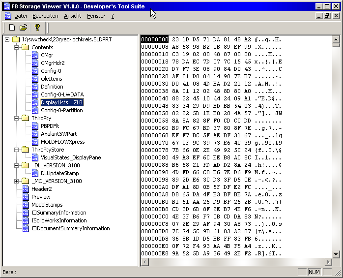

Ja, das ist richtig, aber dazu muss SolidWorks ja schon die passende "Schublade" im File finden.....[]
Genau so waren meine Gedanken, mit der Annahme, dass die Schublade zusätzlich
angeschrieben ist, oder zumindest mit einer bestimmten Zeichenkombination
anfängt. Mit einem geeigneten Programm könnte man dann nach diesem Anfang suchen, und alles bis zum Ende der Schublade in ein neues File packen.
Es gibt aber noch ein paar Schluckaufs.
- Verschiedene Konfigurationen kann ja bedeuten, dass dieser Bausteintyp
  mehr wie einmal vorkommt (Abgeleitete Konfigurationen etc.)
- Dieser Teil muss vollständig an einem Stück in der richtigen Reihenfolge sein
- etc.
Zusammengefasst:
Wenn man ein Programm hat, welches alle Schubladen erkennt, und diese Schubladen automatisch erkannt werden können (auch ohne Verzeichnis), kann
ich mir vorstellen, dass man ein solches File durchlaufen lassen kann, sich
die noch funktionierenden Schubladen in ein neues Gestell (File) stellt, ein
neues Verzeichnis dazu erstellt, und somit einiges retten kann.
Die Frage ist nur, wie komplex ist es ein solches Programm zu erstellen, um
eine SolidWorks - Datei zu durchforsten, welche ja viele verschiedene Bereicht
beinhalten kann. Abhängigkeiten zwischen den verschiedenen Bausteinen gibt es
auch noch.
Ist aber eine sehr interessante Materie.
Mike
