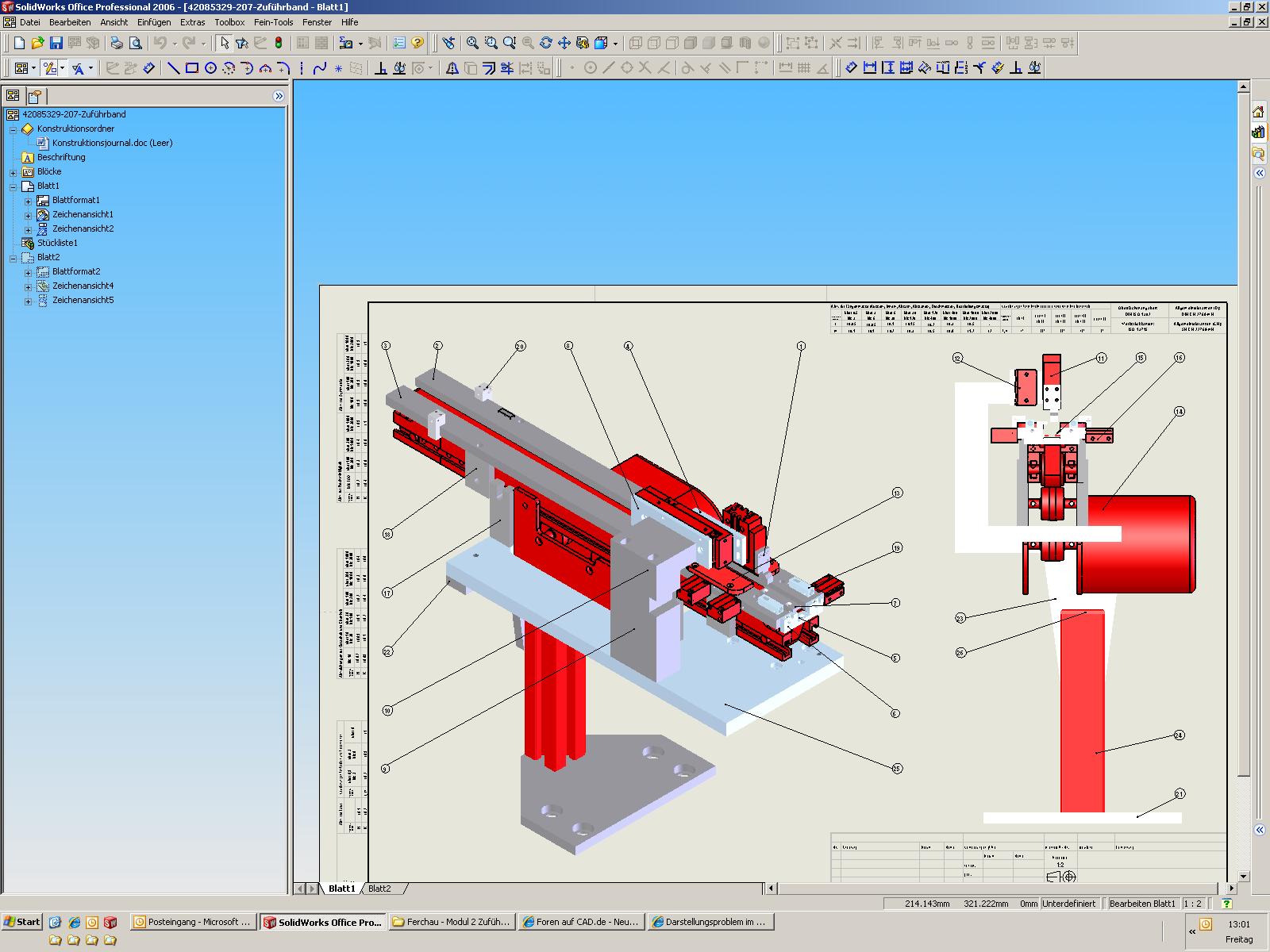

Hallo Leute,
ich habe folgendes Problem:
Ich kann bei meiner Baugruppe die Kanten nicht sehen, obwohl ich "Schattiet mit Kanten" angewählt habe. (siehe Bild)
Das seltsame daran ist, dass die ganzen roten Teile, die ich einfach nur aus der Bibliothek heraus verbaut, also nicht geändert oder selbst erzeugt habe, schon Kanten haben.
Wahrscheinlich ist nur irgenwo ein Haken nicht gesetzt.
Kann mir da jemand weiterhelfen?

PS: Ich arbeite mit SolidWorks Office Professional 2006  SP5.1

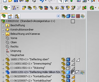

wenn ich mich nicht täusche, kann man bereits in SWXSolidWorks 2006 für jedes Teil der Baugruppe festlegen, in welcher Darstellungsart präsentiert wird. gesteuert wird das ganze im Featuremanager.
Schau mal nach, obs hilft, ansonsten kann ich dir freitag um die Uhrzeit nicht mehr viel anbieten.

ja, du hattest Recht, da konnte ich von der Standardansicht in die "Schattiert mit Kanten" umschalten eins nach dem anderen, jetzt schaut´s gut aus.
Allerdings schon komisch, weil dieses Problem nur in dieser Baugruppe auftritt...
