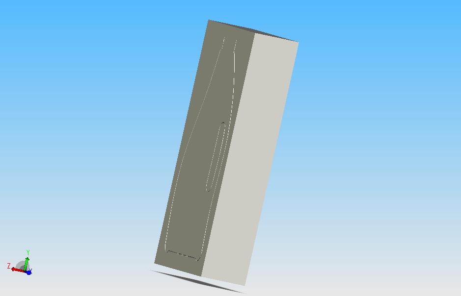

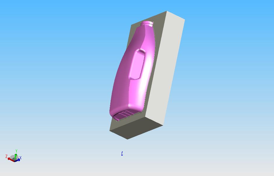

Schanny
Sehen Sie sich das Profil von Schanny an!   Senden Sie eine Private Message an Schanny  Schreiben Sie einen Gästebucheintrag für Schanny
Beiträge: 10
Registriert: 14.06.2007
erstellt am: 15. Jun. 2007 13:30    Editieren oder löschen Sie diesen Beitrag!  <-- editieren / zitieren -->   Antwort mit Zitat in Fett Antwort mit kursivem Zitat    Unities abgeben: 1 Unity (wenig hilfreich, aber dennoch)2 Unities3 Unities4 Unities5 Unities6 Unities7 Unities8 Unities9 Unities10 Unities
Da ahst du Bild von Formnest ohne Flasche und Mit Flasch
Markus Brunner
Entwicklung / Konstruktion
Beiträge: 1111
Registriert: 30.03.2001
erstellt am: 15. Jun. 2007 13:48    Editieren oder löschen Sie diesen Beitrag!  <-- editieren / zitieren -->   Antwort mit Zitat in Fett Antwort mit kursivem Zitat    Unities abgeben: 1 Unity (wenig hilfreich, aber dennoch)2 Unities3 Unities4 Unities5 Unities6 Unities7 Unities8 Unities9 Unities10 Unities Nur für Schanny 10 Unities + Antwort hilfreich
Original erstellt von Schanny:
Du bist auf dem richtigen Weg. Jetzt brauchst du nur noch die Öffnung freizuschneiden, oder alternativ die Flasche zu schliessen, oder auch nur die Wandung zu unterdrücken, damit das Formnest nicht nur die Wanddicke bildet. HTHHope this helps (Hoffe, es hilft weiter)

Lutz Federbusch
Dipl.-Ing. Maschinenbau
Beiträge: 3094
Registriert: 03.12.2001
alle SW seit 97+
AutoCAD2016-2022
ERP ProAlpha + CA-Link
Intel Core i7-7820K 32GB
Win10x64 Quadro K5000
SpacePilot
erstellt am: 15. Jun. 2007 14:20    Editieren oder löschen Sie diesen Beitrag!  <-- editieren / zitieren -->   Antwort mit Zitat in Fett Antwort mit kursivem Zitat    Unities abgeben: 1 Unity (wenig hilfreich, aber dennoch)2 Unities3 Unities4 Unities5 Unities6 Unities7 Unities8 Unities9 Unities10 Unities Nur für Schanny 10 Unities + Antwort hilfreich
Sieht doch gut aus. Da Deine Flasche hohl ist, wird als Formnest eben nur das dünnwandige Material eingefügt. Wie Markus schon vorschlägt, der Flasche entweder die Wandung wegzunehmen oder die Form abschneiden oder einfach einen Deckel auf die Flasche machen und dann bist Du auch schon fertig!
