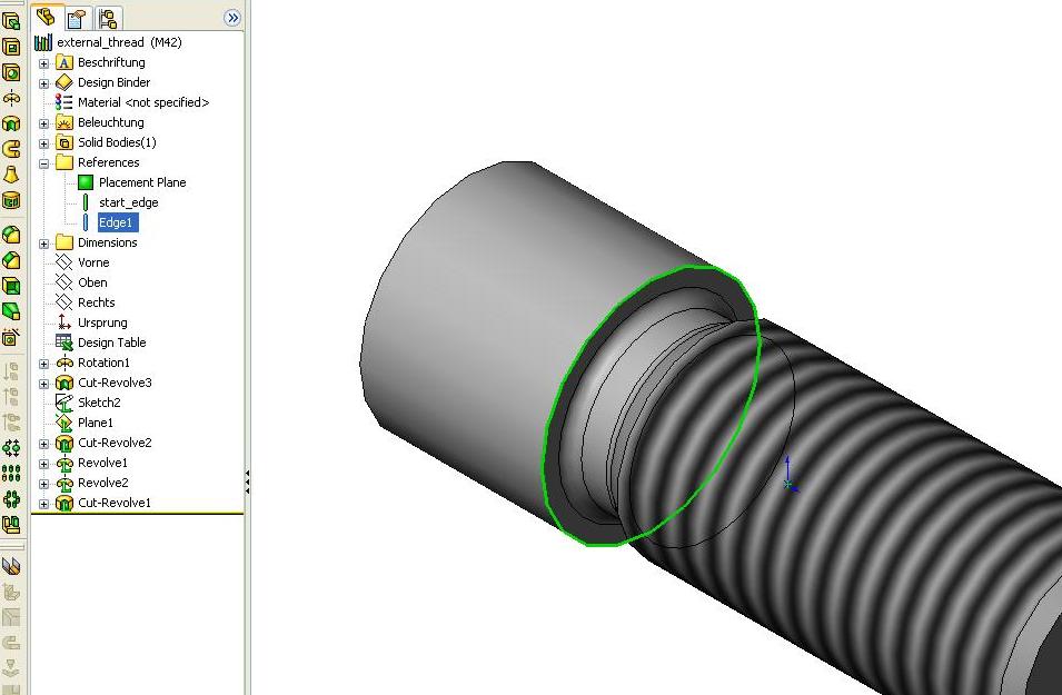

ich habe ein Bibliotheksfeature (Library Feature) fuer Aussengewinde erstellt. Dieses besteht aus einem Freistich, dem Gewinde selbst und der Fase am Anfang des Gewindes.
Ich hab alle Features so modelliert, dass beim "Ziehen" des Bibliotheksfeatures in ein Modell nur die drei Kanten des Wellenabsatzes definiert werden muessen.
Allerdings gibt es zwei Probleme:
1) Das Gewinde an sich (cosmetic thread) wird nicht in das Library Feature uebernommen, was wohl daran liegt, dass es zum Basis-Feature "Rotation1" gehoert. Wie kriege ich das da raus und zum Feature "Cut-Revolve2"? Es muss gehen, denn in einem aelteren Modell ist das auch so gemacht. Konnte in der SoWo-Hilfe nichts dazu finden.
2) Ich kann die Namen der Referenzen hier nicht aendern, obwohl es bei manchen anderen Lib Features, die ich erstellt habe, geht. Weiss da jemand Rat?
Vielen Dank!
Torte

Hallo Torte,
ein herzliches willkommen im Forum
Ein paar Worte der Ermunterung:
  • Die Beschreibung Deines Problems ist schon recht gut
  • Ich für meinen Teil würde jetzt aber nicht ein Bibliotheksfeature modellieren und daran rumtesten um Dir zu helfen. Torte2017 ist mir für den Aufwand zu unbekannt
  • Ein paar Infos zu Deiner SolidWorks-Version?
  • Dein Beitrag ist hier noch nicht besonders lange zu lesen. Aktuell 113 Views ist schon recht viel - da war ein ganzes WoE dazwischen und Freitags gehen viele auch lieber früher nach Hause als im Forum Fragen zu beantworten.
Gut gemeinter Rat:
  • Profil ausfüllen,
  • einen real klingenden Namen als Unterschrift verwenden (Torte klingt für mich -nur meine persönliche Meinung!- schon ein wenig komisch für einen erwachsenen Menschen, erinnert mich auch mehr an den Englisch-Unterricht  ),
  • Problemteil als Anhang,
  • Geduld.
Das hier gut und schnell geantwortet wird, vielleicht manchmal sogar besser als an der ein oder anderen Hotline (die aber dafür auch ein kleines Entgeld bekommt  ), bedeutet noch lange nicht da es einen Anspruch auf Antwort gibt. Hier ist das was Du als Information lesen kannst freiwillig.
Wenn Du etwas freiwillig machst, läßt Du Dich bestimmt auch nicht hetzen
Zum Gewinde:
Hast Du schon mal die andere Kante zur Gewindedarstellung versucht (die am Freistich)?

Ich weiss nicht genau, welche Kante Du meinst. Die Freistich-Kante am groesseren Zylinder ist fuer das Gewinde nicht auswaehlbar. Die Kante am Gewinde selbst hab ich gewaehlt, aber es wird dem Basiskoerper "Rotation1" zugeschlagen, als haette ich dessen Endkante ausgewaehlt.
Danke,
viele Gruesse
Thorsten

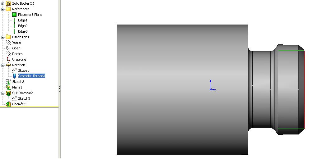

Original erstellt von HartmutT:
Moin moin!
Ferndiagnose bei Bibo-Features sind immer etwas Glückssache.
Aufn ersten Blick kann ich nicht erkennen, daß Du die Feature, die Du suchst, mit ins Bibo-Feature hinzudefiniert hast. Das erkennt man, ob in den Iconen das "GRÜNE L" (will ich es mal nennen)dargestellt ist. Somit wäre Deine Rotationsaustragung+Gewinde nicht Bestandteil des Bibo-Features. Weiter: Wir haben mit SWX2005 SP4.1 einiges Problemerle mit der sich nicht zeigenden Gewindedarstellung, wenn danach Fasen gesetzt werden, so wie bei Dir Dein letztes Feature. Aber auch nicht immer. Hotline konnte uns nur bedingt helfen.
Good Luck, Grüßle, H.
Hallo Hartmut,
danke fuer Deine Antwort. Das "gruene L" ist nicht erkennbar, weil ich den Screenshot vom Part gemacht habe. Im Lib Feature wird das Gewinde nicht mit dem "gruenen L" versehen, weil es zum Grundkoerper gerechnet wird, siehe Bild.
Das Problem tritt unabhaengig von der Fase am Ende auf.
Thorsten

Versuche die Reihenfolge des Aufbaus zu ändern.
Zeichne den Kerndurchmesser zuerst, dann erstelle den Gewindedurchmesser (Aufbau des Gewindeø anstatt einen Schnitt für den Freistich) -> darauf sollte sich auch das Gewinde machen und mit ins Bibliotheksfeature übertragen lassen (habe es nicht probiert, klingt aber logisch im Moment  )

@G. Dawg:
Danke, Dein Tipp war richtig gut! Die Loesung lag tatsaechlich darin, dass man das Gewinde nicht von einem Cut-Revolve "loslaufen" laesst.
Allerdings braeuchte ich nochmal Hilfe. Das Aendern von der Referenznamen macht mir noch Probleme. Manche kann ich (teilweise erst nach mehreren Anlaeufen) aendern, andere gar nicht. D.h. der Name wird nach dem Eintippen und Bestaetigen wieder zurueckgesetzt. Ich hab auch schon versucht, die Features zu unterdruecken, die spaeter auf die Referenzen zugreifen, aber das hat nicht geholfen.
Ist das ein Bug oder kann man das Problem gezielt loesen?
