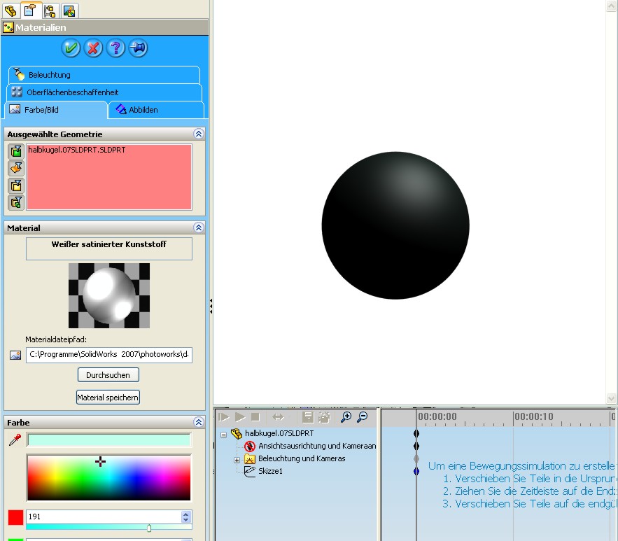

mit Photoworks möchte ich ein Teil vor weißem Hintergrund, aber mit bestimmter Farbe rendern (bmp, bzw. avi). Klingt einfach, aber wenn ich einen neutralen Hintergrund (d.h. weiß ohne Bühne o.ä.) einstelle, wird der Körper größtenteils schwarz anstatt sich einigermaßen den eingestellten RGB Werten zu nähern. Natürlich wird eine Farbe je nach Beleuchtungseinstellungen nicht "korrekt" gerendert, die Grenzen sind mir schon bewußt... aber schwarz soll´s nun auch nicht sein...
Hat jemand vielleicht einen Tip, welche Grundeinstellungen man am besten vornimmt, um einen "08/15"-Look vor weißem Hintergrund zu bekommen? Ich weiß nicht mehr, wo ich was noch einstellen kann (und zum stundenlangen Probieren fehlen Zeit & Nerven  )
Vielen Dank!

Vielen Dank für das Angebot! Es handelt sich nur um eine simple Kugel, aber in bestimmter Auflösung, Farbe, animiert... ein fertiges .jpeg nützt mir eher wenig, weil ich garantiert (wenn nicht jetzt, dann später) noch was ändern/anpassen muß. Wenn sich die ganze "Szenerie" mitspeichern läßt, wäre so eine SWX-Beispieldatei natürlich super hilfreich (das Objekt wäre ja austauschbar...), also wenn sowas jemand auf Lager hat...

am einfachsten ist ein gerendertes Bild ( in 2007 ) zu erstellen mit den folgenden Einstellungen :
Bühnen Editor :
( Manager ) -> Umgebung Standard
( Raum ) -> bei den Einstellungen Sichtbar / Reflektierend die Haken raus nehmen
(Hintergrund / Vordergrund ) Einfarbig
Alle anderen Einstellungen für den ersten Versuch so belassen.
-> Material wählen
-> Rendern
Bei den Bühneneinstellungen am besten mit Umgebung Standard beginnen. Alle anderen Bühnen benötigen viel (!) Erfahrung und Versuche.
Bei der Materialeinstellung kann man über die Beleuchtungsoptionen im obersten Auswahlfeld grundlegende Darstellungsweisen einstellen. Hier hilft nur ausprobieren was den Vorstellungen entspricht.
In den Optionen die Qualität erst zum Schluss rauf setzten.
Ich hoffe das hilft erst einmal weiter.

edit: Jep, jetzt funktioniert´s. Hab vor dem Auswählen des Materials keine Flächen gewählt *bissel peinlich*
Danke nochmal & schönen Feierabend!
