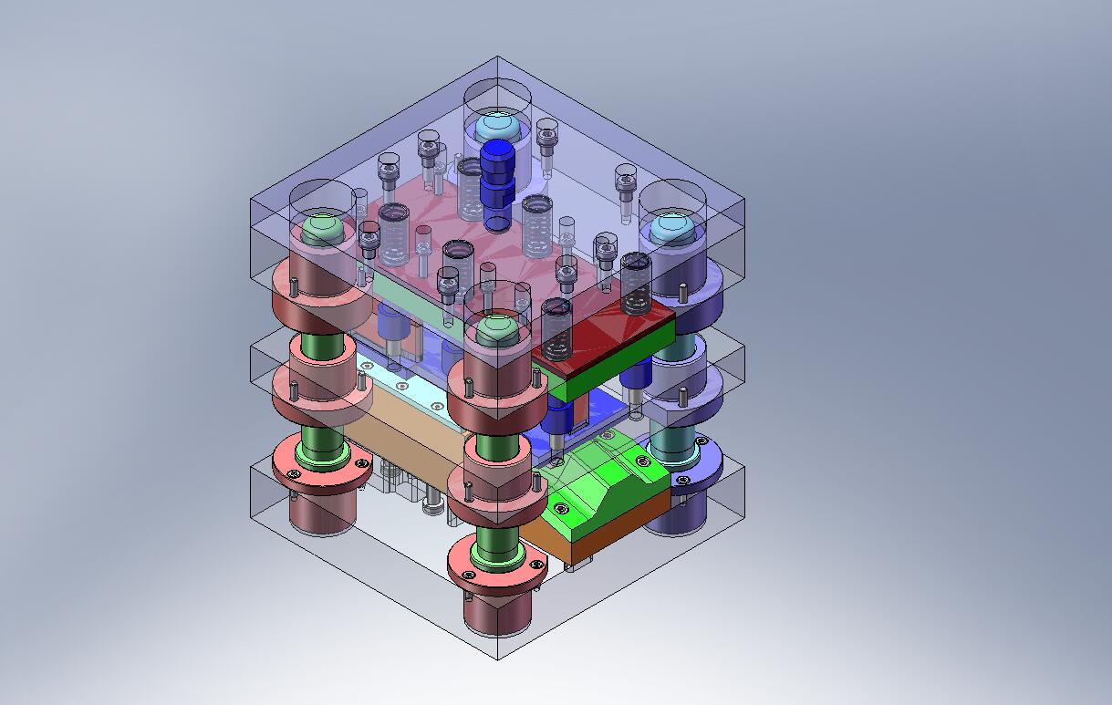

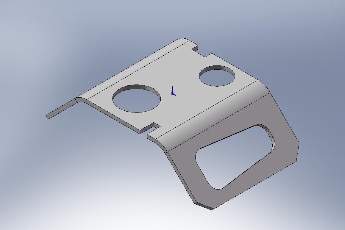

Ich habe in der lezten Woche mein erstes Werkzeug für ein Stanz und Biegeteil erstellt. Nun stellen sich einige Fragen wellche Solid Works betreffen.
Um das ganze nicht unnötig kompliziert zu machen hänge ich mal gleich ein Bild der Baugruppe an.
1.)Es wäre eine tolle Sache eine Zusammenbauzeichnung zu erstellen in der man ALLE Teile und Poistionen der Teile erkennen kann, nur wie erstelle ich diese, Umgelenkter Schnitt ist wohl das Stichwort, leider werede ich bei der Komplexität and diesem Teil nicht auskommen mit einem umgelenkten Schnitt. Hat jemand vlt. eine Intelligente Lösung. Möchte möglichst auf eine Explusionsansicht verzichten.
2.)Ist es möglich das Teil so zu Animieren (Cosmos Motion??) damit man die Funktion erkennen kann und das dann hinten wirklich das Fertigteil herausfällt??  (Fertigteil siehe Bild)
3.)Kann man mit CosmosWorks irgendwie nachkontrollieren welche Presskraft erforderlich ist auf das Blech?? Kann ich die Überbiegung des Bleches auch mit Cosmos berechnen lassen und nicht händisch machen??
Ich weiß meine Fragen sind sehr umfangreich und sehr allgemein formuliert aber vielleicht kann ich mit diesem Thread viele Fragen und Methoden welche vielleicht für mehrere interessant sind abdecken.
Ich erwarte mir jetzt keine Step-by-Step Anleitungen für Animationen und Rechnungen, mir ist klar dass ich sowas nicht erwarten kann.
Vielleicht sind auch mehrere an diesem kleinem Werkzeug interessiert, deshalb werde ich für eine bestimmte Zeit auf einem Server hosten.
Zu finden ist das ganze Projekt: http://landjugendebbs.pytalhost.com/cad/projekt.rar  (ca. 17 MB)
Das Werkzeug wurde von mir verwendet und ich bitte darum dass es nur für Private Zwecke verwendet wird. Danke.
Vielleicht könnte ich auch kleines Feedback über die Konstruktion haben. Eventuelle kleine Verbesserungsvorschläge etc.
Vielen Dank schon mal für eure Hilfe.

Ich würde die Zeichnung mit Hilfe einer (von) Explosionsansicht(en) erstellen! ABER die willst du ja nicht. Da bleibt nur der "Trick" mit dem Schnitt, wie du schon selbst bemerkt hast.

Für den Werkzeugbau - Folgeverbund, gibt es spezielle Zusatzmodule für Solidworks, mit Schnittkraftberechnung, Rückfederung, Simulation... http://www.logopress3.de/produkte/pdf/Logopress.pdf

Hallo crazytom!
Kurz ein paar Sachen von dem Feinschneid-Leader
- Umgelenkter Schnitt ist DIE Lösung! Vielleicht auch 2 separate Schnitte...
- Explosionszeichnungen sind wirklich nur für IKEA und ähnliches - nicht für den WZ-Bau.
- Animation: Ja ich denke, dass es möglich ist. Cosmos Motion kann sehr viel!!! (habe es selber noch nie gebraucht!)
- Pressenkraft? Bei 1mm Blechdicke????  Wir schneiden bis zu 20mm dickes Zeugs... 1m ist nichts!
F = s * l * Rm * 0.9
F = Schnittkraft [N]
s = Materialdicke [mm]
l = Schnittlinienlänge [mm]
Rm = Zugfestigkeit [N/mm^2]
Biegekraft, würde bei uns vernachlässigt werden - zu gering!
Bei Deinem Werkzeug fehlt das Fertigteil!
Tip zur Dateistruktur: Schmeiss alles in ein Verzeichnis! Ist viel einfacher mit so kleinen Baugruppen!
Nochwas:
- ICH würde die deckplatte nicht erstellen. Ich würde die Platte mit der Kopfplatte kombinieren und die Federn mit Madenschrauben sichern.
- Die Rohmasse solltest Du anders eintragen! -> "D2@Skizze2@kopfplatte.SLDPRT"x"D1@Linear austragen1@kopfplatte.SLDPRT"x"D1@Skizze2@kopfplatte.SLDPRT" anstelle von so 200x250x36. Du kannst einfach die Masse auswählen, wenn Du die Eigenschaften bearbeitest. Somit wird dies dynamisch mit der Grösse der Platte mitgeändert.

Danke für die Antworten, ich brauche jetzt etwas Zeit bis ich die ganzen Informationen von euch verarbeiten kann.
!! Etwas ganz wichtiges was mich jetzt schon längers beschäftigt: Die (un)intelligenten Verknüpfungen! Manche Bohrungen werden bei meiner Baugruppe erkannt, manche nicht. Also wenn es jemand runtergeladen hat, kann mir bitte jemand sagen warum das nicht immer hinhaut??? Und kann man auch verstiftungen mit dem intelligenten Feature realisieren? Warum werden manche schrauben Falsch eingesetzt, also Falsche länge oder gar mal auf den Kopf?? !!
Also die Berechnungen für Schnittkraft und den Überbiegewinkel habe ich bereits ausgerechnet.
Wegen Fertigteil, ja das befindet sich in einem anderen Ordner, deshalb ist das nicht dabei, hatte ich vergessen, sorry.
Umgelenkter Schnitt ist die Lösung, Solid bietet ja 2 Arten des Schnittes, der Erste ist das ganz normale schneiden --> ich schaue immer gleich drauf, beim anderen umlenken schaut man dann von 2 Richtungen drauf und alles wirkt komisch und nicht normgerecht, ich glaube aber nicht dass es möglich sein wird mit einem Umgelenkten Schnitt alles abzudecken, schon bei dem ganzen Stempelwald ein schwieriges unterfangen.
Wie ist die Konstruktion denn ansonsten? Ist mein erstes Werkzeug der Art und bin mit einer ziemlichen Unsicherheit drann.
Also mal vielen Dank, habe am Freitag schon Abgabe, mir fehlt jetzt nur noch eine gute darstellung dür die Baugruppe, deshalb hab ich euch ja auch gefragt ob ihr mir Recht gebt mit dem umgelenkten Schnitt. Aber eben wie gesagt, 1 umgelenkter Schnitt reicht ja nie!? Oder?

1. Ou, nochwas: Umgelenkter Schnitt! Vergiss das Ding gleich wieder!!!
Ich hatte da was verwechselt! Nimm die normale Schnittansicht, lege diese irgenwo quer durch das Werkzeug und dann editierst Du die Skizze des Schnittverlaufes! So muss es gemacht werden! Da kannst Du wie von Hand den Schnittverlauf bestimmen.
2. Madenschraube (Gewindestift! Sorry!): Zuerst Bohrung für Feder bohren, dann von Hinten (Oben) ein grösseres Gewinde schneiden und eine Gewindestift einschrauben. -> ø10mm Feder, ø10mm bohren, M12 schneiden, M12x20 einschrauben und Feder sichern. Weiss leider nicht mehr, wo ich das zuletzt gemacht habe...?!
3. Dynamisch Masse in den Eigenschaften.
- Teil öffnen
- Eigenschaften Fenster öffnen
- Feature doppelklicken
- Masse einzeln anklicken mit jeweils einem "x" dazwischen
4. Forumsuche hilft auch bei weiteren Tricks zu den Benutzerdefinierten Eigenschaften.

Jah ich verstehs auch nicht warum manche immer diese Explusionen wollen, is ja schön das Solid das kann, aber ich will Solid ja für den professionellen einsatz benutzen, dass kommt mir dann eher wie eine unnötige spielerei vor, und überhaupt, soll ich DIN A0 drucken nur damit ich bei einer Zeichnung welche z.b. 500 teile hab ne ordentliche Explustionsansicht hinbekomm??
Achja, was ich sagen wollte mein Stanz-Biege-Werkzeug hab ich jetzt abgeben, mal sehen ob es passt.
Nur mal so ne frage, ich bin noch nicht an der UNI aber wie ist das Nieveu von diesem Werkzeug????

Hallöchen zusammen,
erst einmal es ist ein Irrtum, dass der Massenschwerpunkt ausreicht. Richtig ist, dass der Kraftschwerpunkt und der Massenschwerpunkt benötigt wird um die Ano rdnung der Federn und des Einspannzapfens richtig zu wählen. Der Sinn des Ganzen ist, dass Werkzeugoberteile sich aus Gründen der Genauigkeit und der Standzeit der Stempel nicht verkannten dürfen.
Zu dem 2. Problem mit den Intelligenten Verbindungen, grundsätzlich erkennt Solid Works nur Bohrungen die mit dem Bohrungsassistenten erstellt wurden. In dem Zusammenhang ist es auch hilfreich alle Bohrungen in der Positionierungsskizze zu erstellen und nicht durch Spiegeln oder Mustern der der erstellten Bohrung.
Ich konstruiere immer so, dass ich erst mal komplett ohne Schrauben Scheiben usw. konstruiere und die dann zum Schluss hinzufüge. Die Schrauben füge ich dann möglichst mit einem Feature gesteuertem Muster hinzu und erstelle eine Konfiguration wo ich die Schrauben etc unterdrücke (besonders bei komplexen Werkzeugen schon wegen des Rechenleistungshungers von Solid Works nötig)
Explosionszeichnungen halte ich nur bei Werkzeugen für sinnvoll die komplettes Neuland sind oder Leuten vorgestellt werden müssen , die vom Zeichnungslesen keine Ahnung haben.
Die Funktion automatische Mittellinien ist doch toll.....vor allem wenn man sich verklickt und dann 10 min auf den Neuaufbau warten muss......
Das Werkzeug von dir bringt bei mir diverse Verknüpfungsfehler ich hoffe nur bei mir  . Ansonsten ist das ein recht kleines einfaches Werkzeug jedenfalls in der Praxis, wie die anforderungen an Studenten sind ka.
