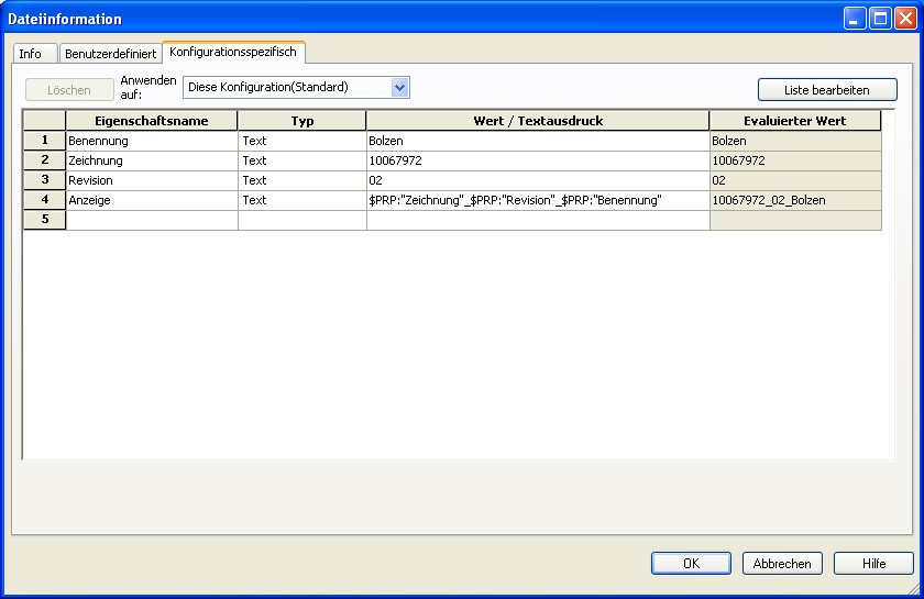

Hallo SW-Experten,
im Featurebaum eines Teiles sehe ich derzeit den Namen der Datei sowie eine weitere Dateieigenschaft (Komponentenbeschreibung). In diesem Falle (siehe Bild):
10067972 "Bolzen"
Nun möchte ich eine weitere Dateieigenschaft, und zwar die Revisionsnummer mit hinzufügen.
Das Ergebnis im Featurebaum sollte dann folgendermaßen aussehen:
Zg-Nr._Rev.-Nr._Bezeichnung
10067972_02_"Bolzen"
Gibt es einen Trick, wie ich an diese Darstellung herankomme?
Wer von Euch Experten hat hier eine Lösung? Vielen Dank im voraus und ein schönes Wochenende.

hallo,
so schwierig ist das eigentlich gar nicht, ...
... naja, wenn man weis wie's geht
Ich gehe mal davon aus, es soll so aussehen:
2 entscheidende Schritte (+1 optionaler Schritt) sind notwendig:
1: du definierst eine Dateieigenschaft (in meinem Beispiel - Anzeige) und gibts ihr als Wert die Links zu den betreffenden Eigenschaften  - vgl. Bild "PropertyLink1"

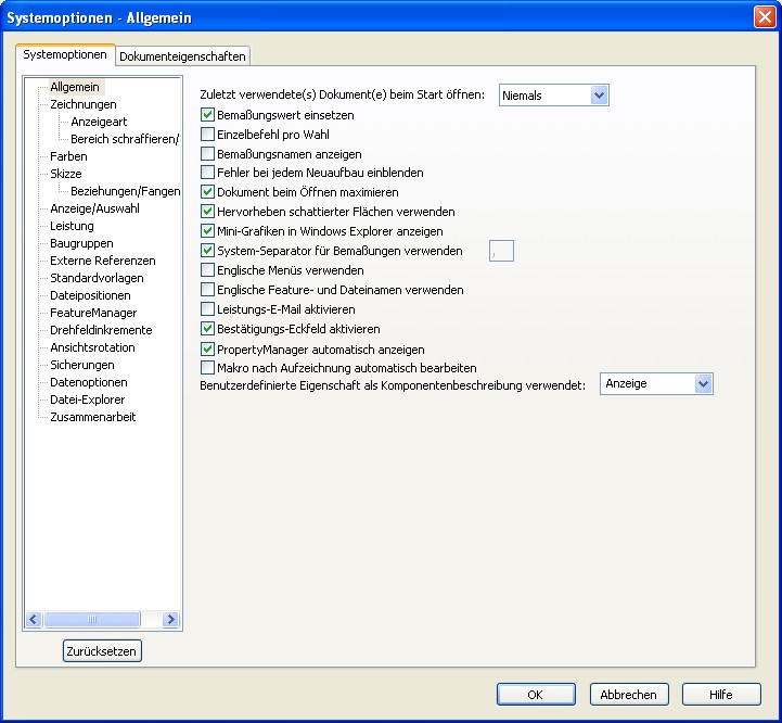

2. in den Systemoptionen legst du fest, daß diese Dateieigenschaft (bei mir - Anzeige") als Komponentenbeschreibung verwendet werden soll - vgl. Bild "PropertyLink2"

Hallo u.Clemens,
super, das ist genau die Lösung die ich verwzeifelt gesucht habe, Du hast mir sehr geholfen und ich danke auch an alle anderen, welche mir zu diesem Thema helfen wollten.
