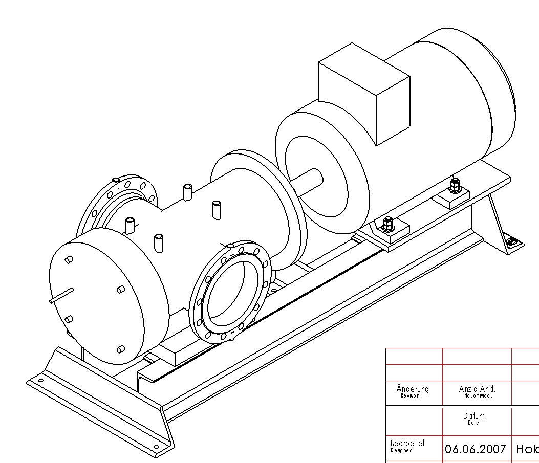

Hi liebes Forum,
versuche in einer 2D Ableitung 2 Komponenten strichliert dazustellen.
Hintergrund: der Motor und die Pumpe sind bereits mit einem Rahmen geliefert. Jetzt kommt ein neuer Rahmen unter die alte Pumpe und Motor.
Ich möchte die Pumpe und den Motor aber nicht wie den Rahmen darstellen sondern z.B. strichliert (bessere Erkennbarkeit)
Habe an die Möglichkeit gedacht wie im 3D von Schattiert auf Draht- Darstellung zu wechseln. Funktioniert aber ned so wie ich mir das vorstellte.
Hat jemand von euch eine Idee dies in 2D verwirklichen.
danke lg florian

Mach im 3D eine Konfiguration ohne den Motor. Dann kannst du in der Zeichnungsableitung eine Alternativposition einfügen. Der Motor düfte dann strich-punktiert erscheinen.

... einfach die betrffende Komponente markieren, RMT, Komponentenlinien... auswählen und gewünschte Linienart einstellen !
mfg uc

Danke Christian für den Tip.
Nach einem hin und her hats dann geklappt.
@clemens: hat ned funktioniert. die Linien blieben trotzdem noch durchgezogen.
danke nochmal für die beiden Tips.
lg florian
