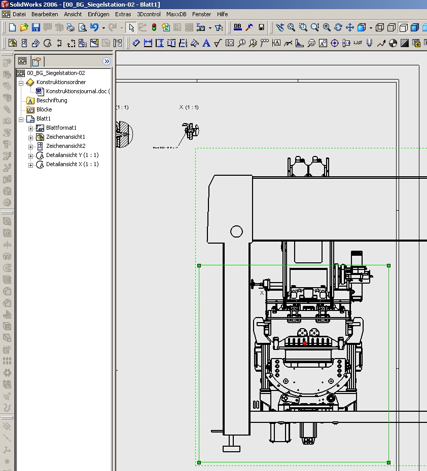

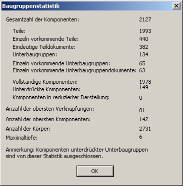

Ein Kollege von mir hat das Problem, dass er von einer Zeichenansicht keinen Bildausschnitt machen kann. Entweder ist das entsprechende Icon ausgegraut oder der Befehl ergibt kein sichtbares Resultat am Bildschirm.
Kann es sein, dass zu große Modelle hier nicht mehr richtig funktionieren?
Bei einem kleinen Modell kann der Ausschnitt richtig erstellt werden.

die klassischen Fallen bei den nicht sichtbaren Bildauschnitte sind normalerweise, dass der Spline entweder nicht zu der Zeichenansicht gehört, von der man den Bildausschnitt haben möchte (Stichwort: Ansichtsfokus sperren) oder das schlichtweg noch nicht "tief" genug geschnitten ist. Das kann vor allem dann schnell passieren, wenn an einer (meist weit entfernten) anderen STelle der Ansicht etwas weit rausragt und trotzdem mit der Tiefe in Millimetern gearbeitet werden soll. Besser ist in jedem Fall für die Tiefe des Ausbruchs eine Kante/Achse oder so anzugeben, die Tiefe als Distanz ist immer etwas Glücksache

Es geht nicht um die Funktion "Ausbruch" sondern "Bildausschnitt" (Icon mit der Schere).
Ich nehme an, dass mein Kollege mit einem geschlossenem Profil in der richtigen Ansicht gearbeitet hat.
Ich werde es mal auf meinem Rechner ausprobieren. Bin leider immer noch am laden.
Anbei ein Bild der Situation.
Trotzdem vielen Dank.
Thomas

Nach einigem Probieren habe ich die Ansicht neu erstellt und dann konnte ich den Bildausschnitt erstellen.
Keine Ahnung woran es lag.
