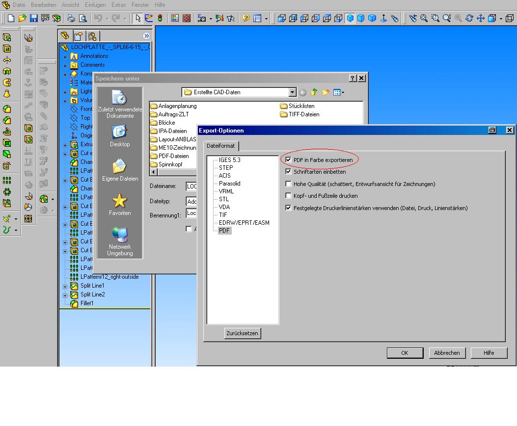

wenn ich in SWXSolidWorks eine Zeichnung als pdf speichere, (über speichern unter...) dann speichert SWXSolidWorks alle Farben mit (grau für gesteuerte Maße und lila für Maße aus Tabelle ect.). Ich möchte aber die Zeichnung in schwarz/weiss gespeichert haben, wie es der PDF-Drucker macht...
kann man das irgendwo einstellen? Hab leider nichts gefunden...

Hallo Ramona,
normalerweise kanst du den Druckertreiber einfach auch schwarz-weiss schalten. Schau mal, ob sich das irgendwo unter "erweitert" versteckt.

Hallo Ramona,
schon mal die Häkchen in den PDF-Optionen ausprobiert. s. Screenshot.
Ich hoffe, daß wars. (habs bisher noch nicht ausprobiert)

puh... also nein... manchmal ist man wirklich blind.....
DA ist ja das Knöpfchen.... :-)))
DANKE vielmals......
