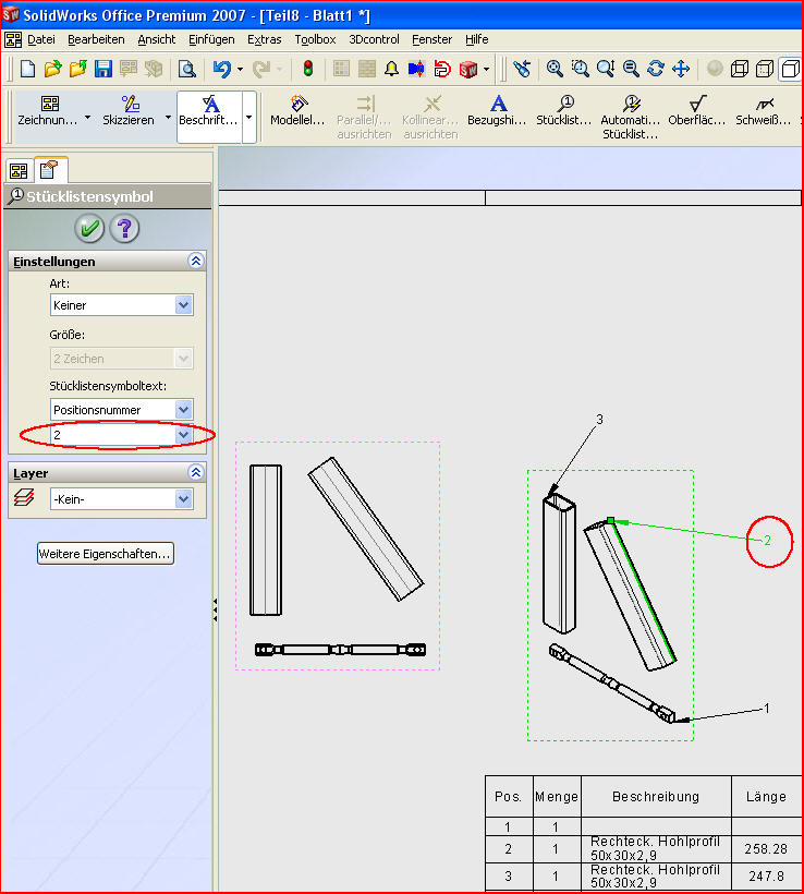

wenn ich in einer Zuschnittsstückliste von einer Zeichnung die Bauteile anderst sortiere, bleiben die Positionsnummern gleich, und stehen an falscher Stelle. Position 1 ist dann z.B. in der 5 Reihe.
Wie kann ich die Positionsnummern ändern, ohne die Automatik zu löschen, oder wie kann ich die Zuschnittsstückliste im Bauteil einfach sortieren.

Hallo Gill,
ja das geht!
Du musst zuerst die Zuschnittsliste so schieben, dass Deine Pos_Nummern stimmen, danach kannst Du die Posflaggen anklicken und aus dem Dropdown-Menü eine andere Nummer wählen (siehe Bildanhang).
Frohes schaffen!
