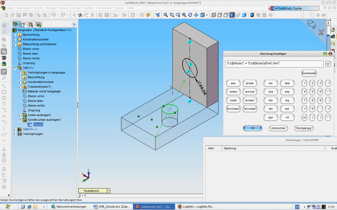

ich bin vor kurzem auf SW 2007 umgestiegen, und vermisse bei der Konstuktion in Baugruppen die möglichkeit von SW2005 die Bauteile Problemlos über Gleichung hinzufügen und einem anschließenden Klick auf die Maßzahl zu referenzieren.
Also Vorgehensweise bisher:
Eine Skizze gezeichnet --> Bemaßung: Die Bohrung der neuen Skizze sollte  immer das Gleiche Maß haben wie die eines anderen Teiles in der Baugruppe. Also Bemaße ich die Bohrung in der aktuellen Skizze --> Gleichung hinzufügen --> Bauteil mit gleicher Bohrung im Featurebaum anklicken --> doppelklick auf die Skizze mit der Bohrung --> Klick auf die Maßzahl --> Fertig, Bemaßungsfenster schließen
Ich will nicht wirklich immer die Bezeichungen D2@Skizze1.partXY hineinschreiben müssen, und die Werte zu verknüpfen (also über mehr oder weniger Variablen ist auch mühsam.
Hat irgendwer eine Idee dazu, vlt. übersehe ich einfach nur etwas?
mfg Florian

Hallo und einen schönen guten Morgen rifl89.
Probiere es mal so:
Beite Teile in der Baugrp.
Bohrung in Teil 1 Doppelklick (nicht im Featurebaum sonder im Modellfenster)
Maß Doppelklick Im Bild Durchm.5
Gleichung hinzufügen.
Dopelklick bei gedrückter Strg - Taste auf Bohrung 2
Doppelklick auf Maß. hier 8
Es sollte die Gleichung ausgefüllt sein.

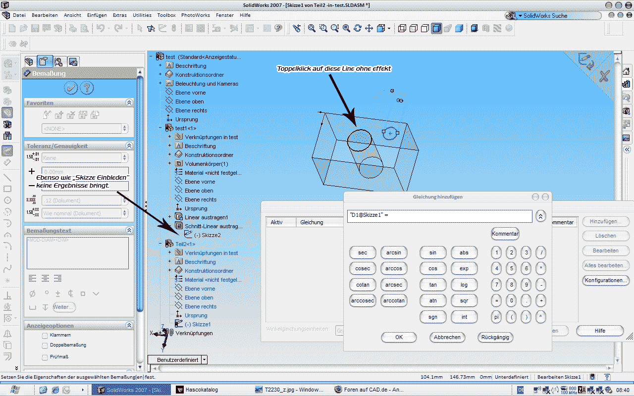

Also ganz verstanden habe ich das noch nicht. Im Anhang ein Bild meines Problemes. Mit der STRG Taste jetzt auf den Kreis doppelt klicken? Funktioniert nicht. Oder doppelt die Skizze anklicken (Wie es in 2005 funktionierte) --> ist leider ebenso erfolglos.
Was ich aus deinem Bild entnehmen konnte , ist, das du versuchst die Gleichung im Skizzenmodus zu erstellen.
Bitte gehe wie folgt vor:
Beide Bohrungen erstellen.
Dann Bohrung 1 im Modell auf der zylindrischen Fläche doppelklicken.
Es erscheinen die Maße.
Durchmessermaß doppelklicken (abgekürzt DPK)
Gleichung hinzufügen wählen
Borhrung 2 mit gedrückter STRG-Taste auf der zylindrischen Fläche DPK
er erscheint das Maß
Maß mit gedrückter STRG-Taste DPK und Gleichung müsste ausgefüllt sein

Schaut euch doch bitte einmal den Screenshot (problem2.png) an, die Maße werden eingeblendet, jedoch unsichtbar !? (Seht ihr die Punkte des Maßpfeiles?) Wenn ich mit der Maus darüberfahre kommt auch das Icon und ich kann das Maß für die Gleichung auswählen.
Es ist halt dan schon blöd wenn ich raten muss, wo ein Maß ist.
Hat jemand eine Idee woran das liegen könnte? Das problem tritt auch bei einem Kollegen auf.

Wieso braucht Ihr Eure CTRL Taste?
Ich kann ein Mass anwählen (DPK auf Feature, Teil1), Gleichungen-Fenster öffnen und DPK auf Feature, Teil2 und das Mass wählen. Fertig.
Wichtig: wenn Du Dein zweites Teil "Transparenz ändern" tust, dann musst Du die SHIFT Taste gedrückt halten, zum auswählen.

Bei mir tritt das gleiche Problem auf wie bei Rifl89, wenn ich auf die Bohrungsfläche doppelklicke erscheinen unsichtbar die Maße. Bei einfachen Skizzen ist es noch möglich das Maß zu finden, bei komplexen Skizzen erweist sich diese Suchmethode als schier unmöglich.
