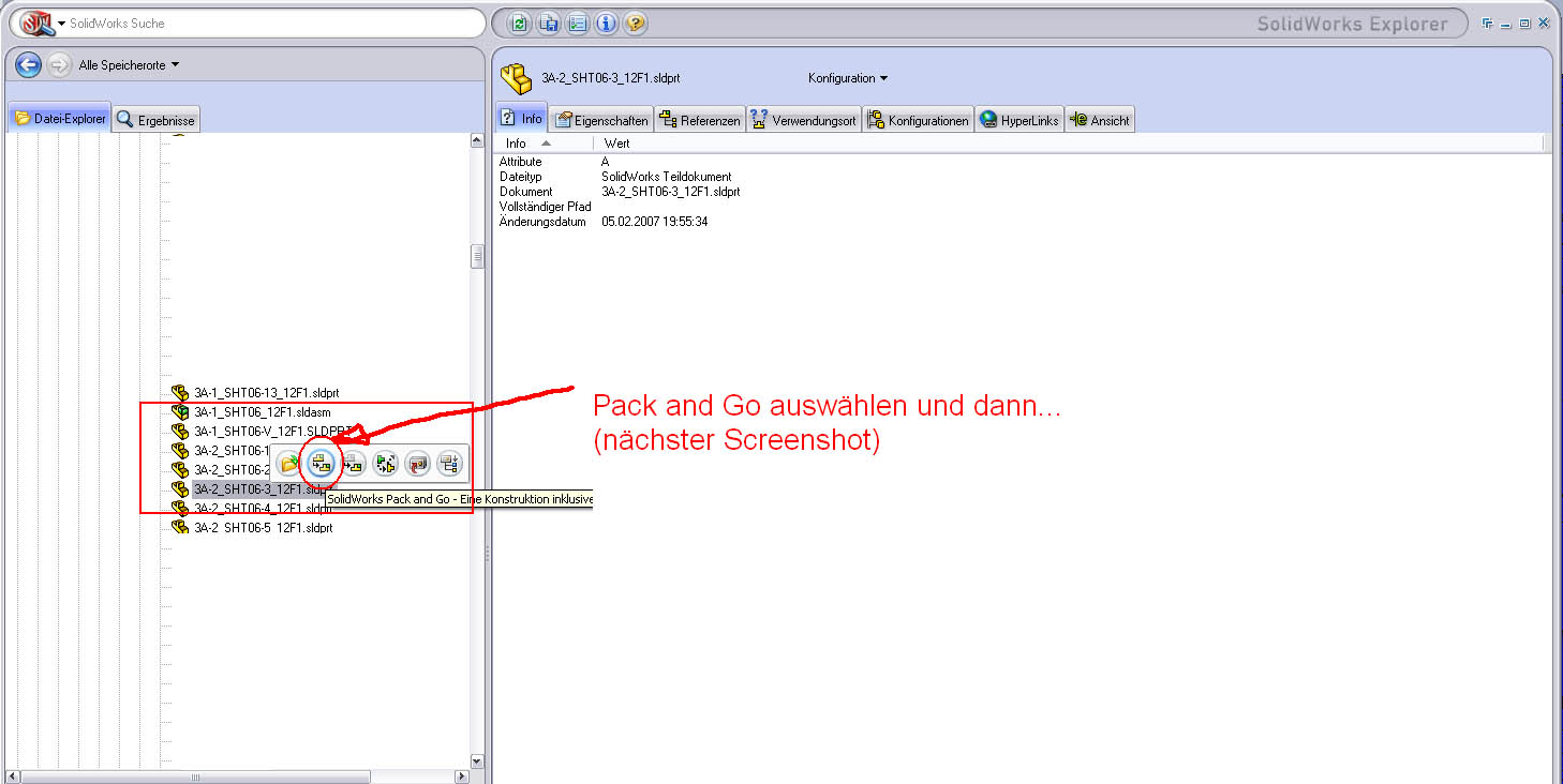

erstellt am: 29. Mai. 2007 10:30    Editieren oder löschen Sie diesen Beitrag!  <-- editieren / zitieren -->   Antwort mit Zitat in Fett Antwort mit kursivem Zitat    Unities abgeben: 1 Unity (wenig hilfreich, aber dennoch)2 Unities3 Unities4 Unities5 Unities6 Unities7 Unities8 Unities9 Unities10 Unities Nur für Profilzeichner 10 Unities + Antwort hilfreich
Mit SWXSolidWorks-Explorer inklusive sämtlicher Kinder kopieren und fertig!

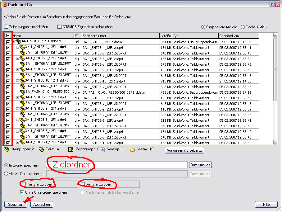

erstellt am: 30. Mai. 2007 17:24    Editieren oder löschen Sie diesen Beitrag!  <-- editieren / zitieren -->   Antwort mit Zitat in Fett Antwort mit kursivem Zitat    Unities abgeben: 1 Unity (wenig hilfreich, aber dennoch)2 Unities3 Unities4 Unities5 Unities6 Unities7 Unities8 Unities9 Unities10 Unities Nur für Profilzeichner 10 Unities + Antwort hilfreich
Also kurze Erklärung zum SWXSolidWorks-Explorer:
-SWXSolidWorks-Explorer starten
-gewünschte Baugruppe links in der Liste auswählen
(hier kannst du links auswählen welche Dateien du kopieren möchtest)
-RMT
-Button „Pack and Go“ anklicken
-SWXSolidWorks-Explorer listet alle externen Referenzen auf
-Zielordner auswählen
-Präfix/Sufix reinschreiben (Falls notwendig)
-auf „Speichern“ klicken
FERTIG!
Falls es Probleme gibt einfach melden
David
Profilzeichner
Sehen Sie sich das Profil von Profilzeichner an!   Senden Sie eine Private Message an Profilzeichner  Schreiben Sie einen Gästebucheintrag für Profilzeichner
Beiträge: 31
Registriert: 29.03.2007
erstellt am: 30. Mai. 2007 17:52    Editieren oder löschen Sie diesen Beitrag!  <-- editieren / zitieren -->   Antwort mit Zitat in Fett Antwort mit kursivem Zitat    Unities abgeben: 1 Unity (wenig hilfreich, aber dennoch)2 Unities3 Unities4 Unities5 Unities6 Unities7 Unities8 Unities9 Unities10 Unities
Hallo David,
hab alles so gemacht wie beschrieben.
Wenn ich jetzt aber an meiner ausgangs Baugruppe, in der Tabelle die Werte ändere, und speichere ab.
Dann ändert sich meine über den SWXSolidWorks-Explorer kopierte Tabelle auch mit?
Gruß Joscha

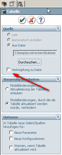

Hallo Joscha,
du musst nur in deiner Kopie (der Baugruppe) den Bezug zur externen Exceltabelle aufheben, dann aktualisiert die sich auch nicht mehr mit der externen Tabelle.
Also rechte Maustaste auf die Tabelle -> Feature bearbeiten , dann den Haken bei "Verknüpfung zu Datei" wegmachen (siehe Bild).
Ich persönlich würde auch empfehlen den einsatz von extern verknüpften Exceltabellen zu überlegen und die Finger davon zu lassen, das ist eine weitere Stufe der Referenzierung, die weder SolidWorks noch irgendein PDM-System, dass ich kenne, unter Kontrolle hat und deswegen jeder Anwender, der mit diesem Exceltabellen spielt, genau wissen muss, was er da tut, da dadurch ggf. freigegebene Dokumente von außen geändert werden können

Profilzeichner
Beiträge: 31
erstellt am: 04. Jun. 2007 14:10    Editieren oder löschen Sie diesen Beitrag!  <-- editieren / zitieren -->   Antwort mit Zitat in Fett Antwort mit kursivem Zitat    Unities abgeben: 1 Unity (wenig hilfreich, aber dennoch)2 Unities3 Unities4 Unities5 Unities6 Unities7 Unities8 Unities9 Unities10 Unities
Hallo Stefan,
hab ich probiert, die Tabelle aktualisiert sich auch nicht mehr mit.
Allerdings ändern sich bei Aktualisierung der original Tabelle auch die original Bauteile!
Und da die Kopie der Baugruppe ja immer noch auf die original Bauteile zugreift, wird die Kopie verzerrt!
Im Prinzip müsste ich dann jedes Bauteil der Baugruppe auch noch kopieren?
Das muss doch auch anders gehen
Gruß Joscha
