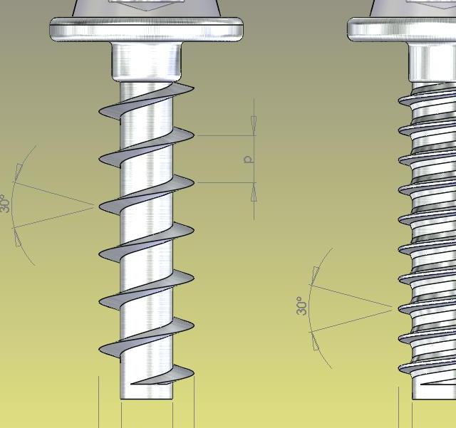

wenn eine echte Gewindedarstellung benötigt wird, gibt es ja immer noch die Möglichkeit, diese über eine ausgetragene Helix darzustellen.
Gruß Thorsten

Original erstellt von T.C.:
Hi Thorsten,
ist klar das es auch geht. In den letzten Jahren habe ich das allerdings nur einmal gebraucht und aus performance Gründen habe ich es mir selbsr in der BG gespart. Es gab nur ein kurzes Dummyteil um die Gewindeform in die Zeichnung zu bekommen. Sollte ich mal Schrauben , mit spezieller Gewindeform konstruieren müssen, würde ich es verwenden. Ansonsten bestimmt nicht..
...schönes Bilchen übrigens...
